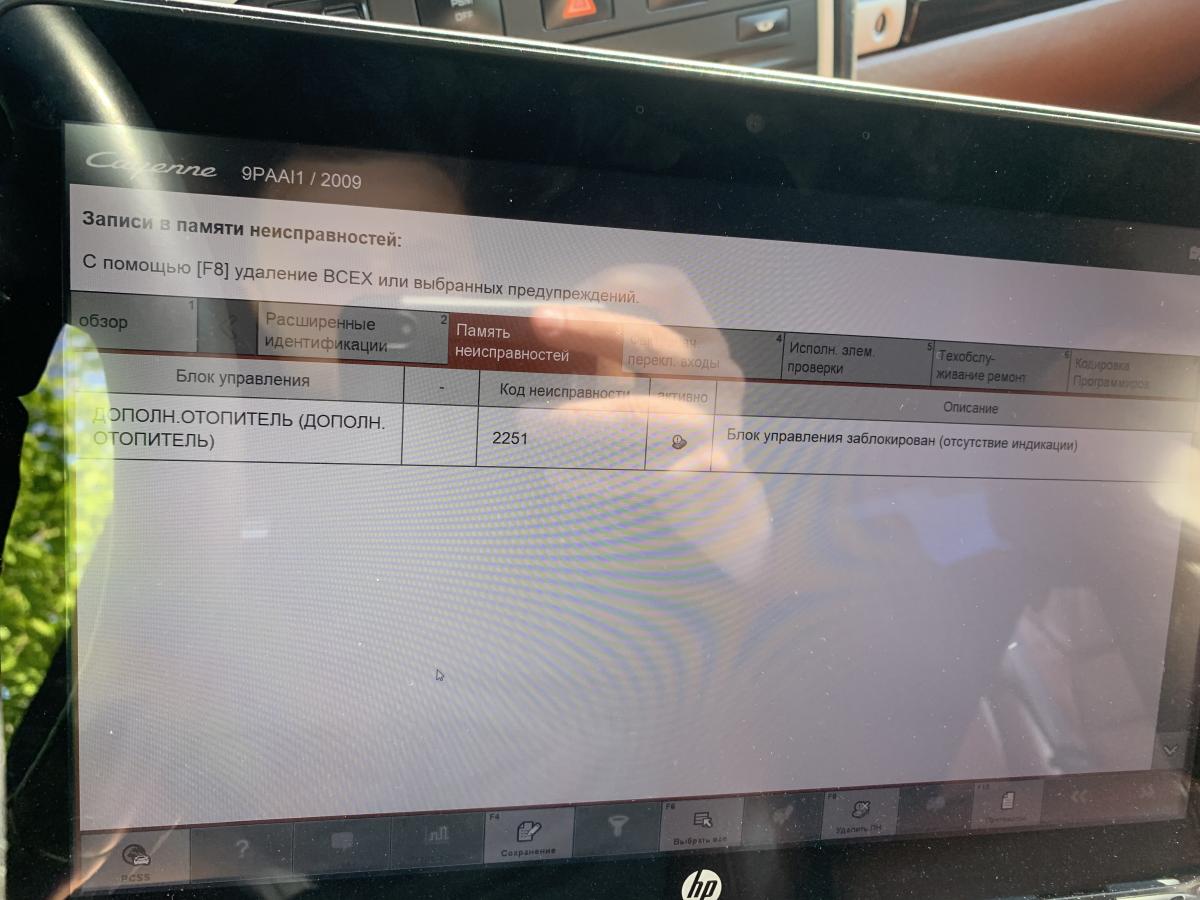

Добрый день.Владимир поздравляю вас и ваш коллектив с прошедшими и наступающими праздниками.
Владимир имеем ошибку по до.отопителю номер ошибки 2251(фото ошибки прилагаю).Пишет что блок управления заблокирован,как его разблокировать? машину 4.8 Турбо 2008 год(WP1ZZZ9PZ9LA80456)

04.05.2024, 21:53   #2
Сообщение от Денис032 Посмотреть сообщение
Добрый вечер!
Спасибо! И Вас поздравляю с прошедшими и наступающими праздниками.
WP1ZZZ9PZ9LA80456
Cayenne Turbo (9PAAI1)
https://forum.cayservice.ru/showthre...628#post167628
Через PIWIS в кодировках по моему

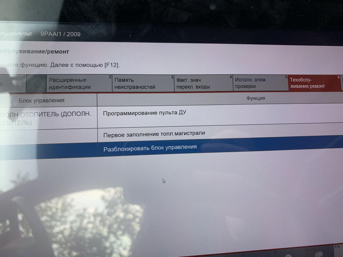

Денис032
Нажимаю разблокировать блок управления,но ничего не происходит.Пишет значение успешно записано,но ошибка не уходит

06.05.2024, 20:02   #5
Денис032
))Блок разблокировался.Осталась одна ошибка 1414.Подскажите пожалуйста что смотреть?
