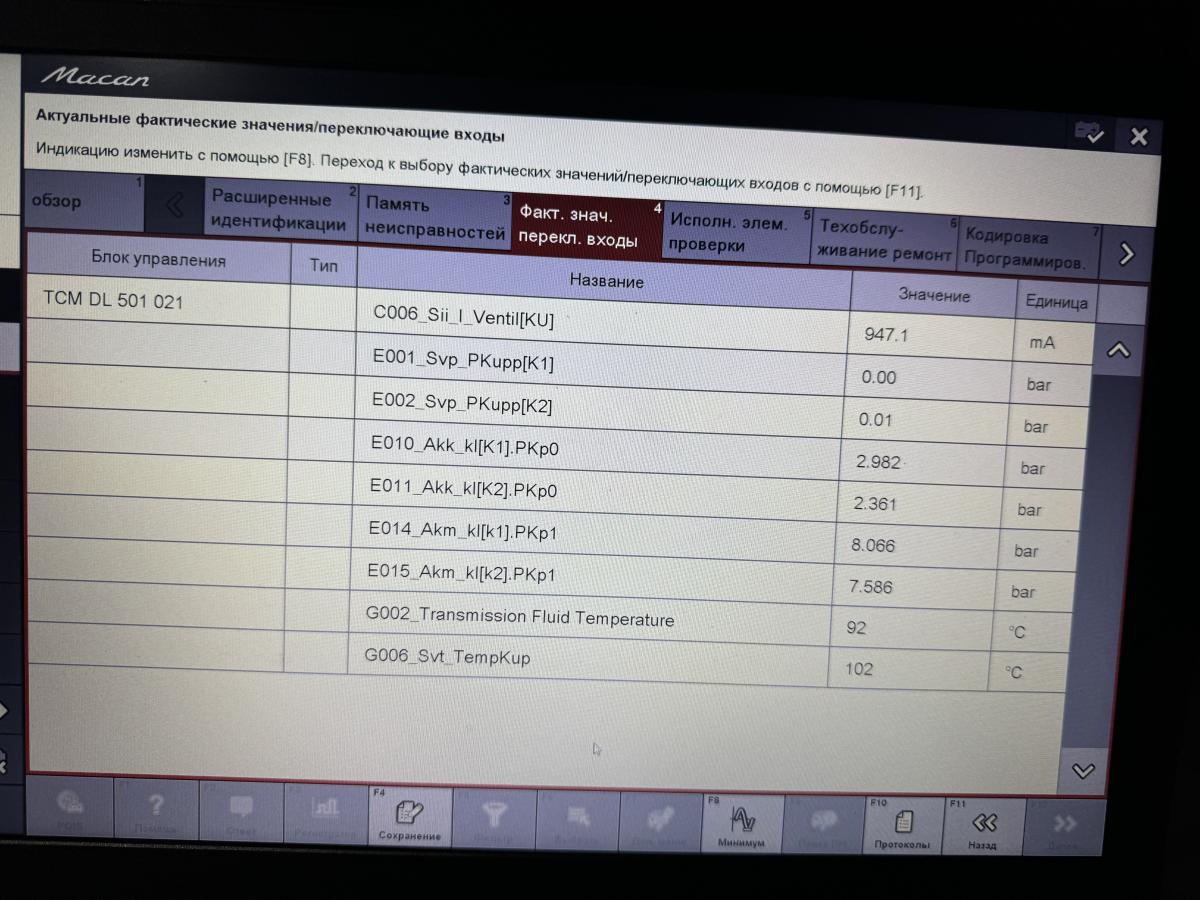

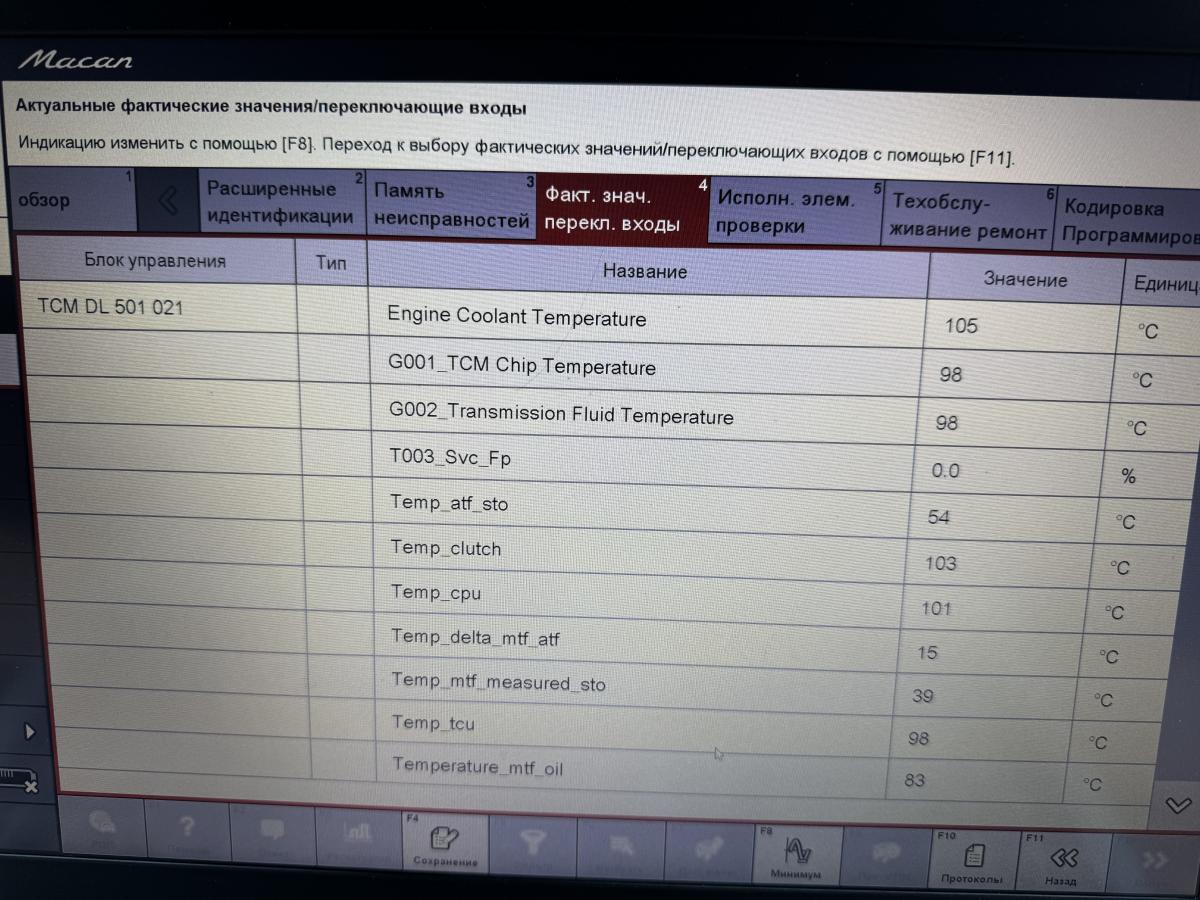

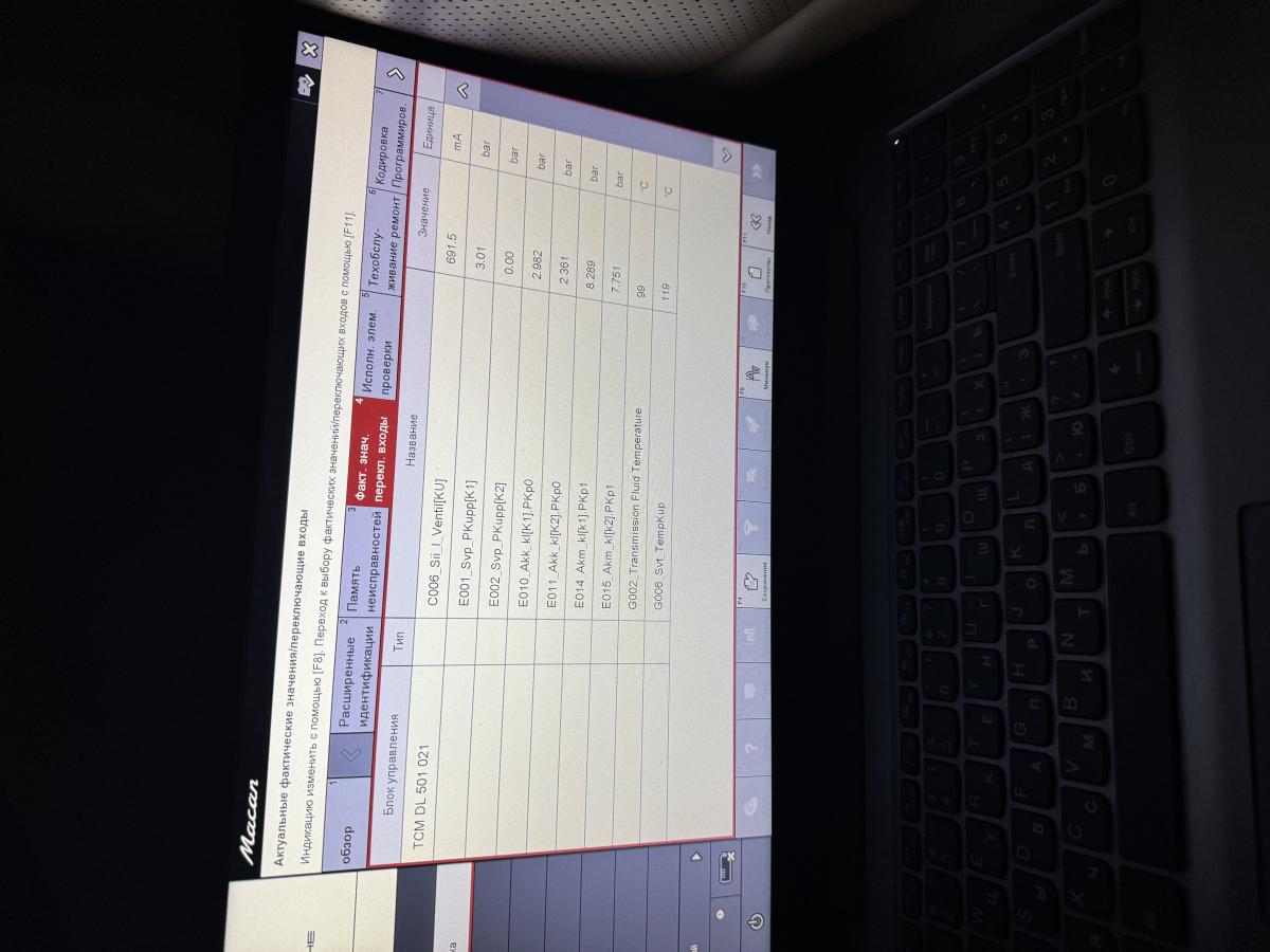

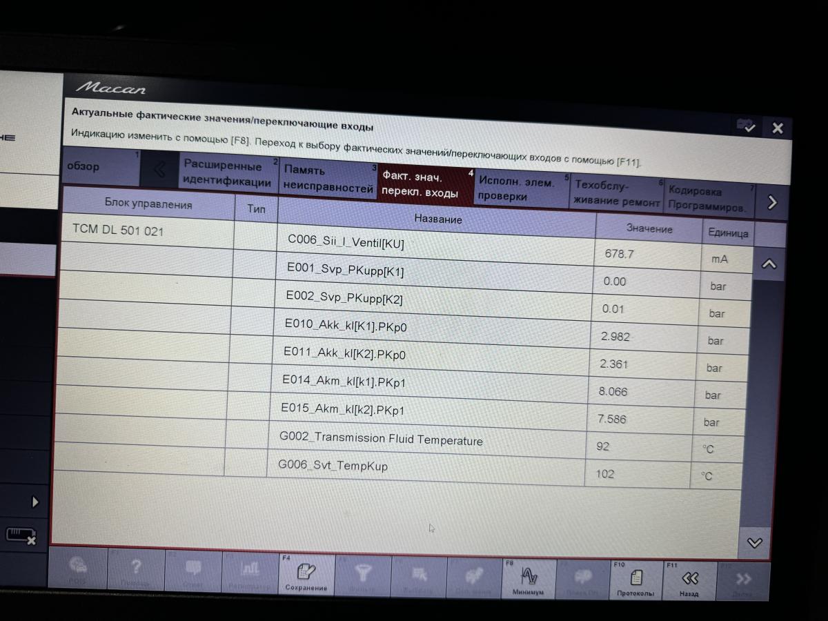

Вообщем, нашел эти значения кое как.
Первое и второе фото, машина прогрета на холостых. Смущает что, ток постоянно меняется 950/650. Вроде бы как как раз в том момент, когда давление в сцеплениях играет 0.00/0.01. Третье фото - проехал в режиме кикдауна с 1 до 7 передачи и остановился (режим D). Четвертое фото доехал в нормальном режиме еще где-то километр до гаража и остановился (режим D).
Когда в D, значения тока особо не прыгаю как в Р, держатся в районе 700+-
Как и писал, запах идет именно в моменты, когда останавливаешься и стоишь. Когда едешь, нет запаха (может сдувает…).
