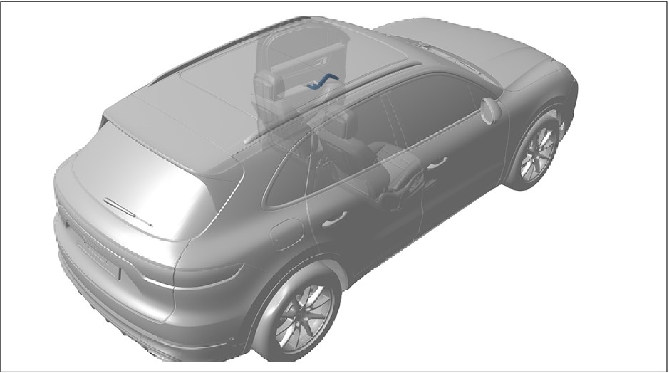

Место установки
Название: Место установки ручки двери.jpg

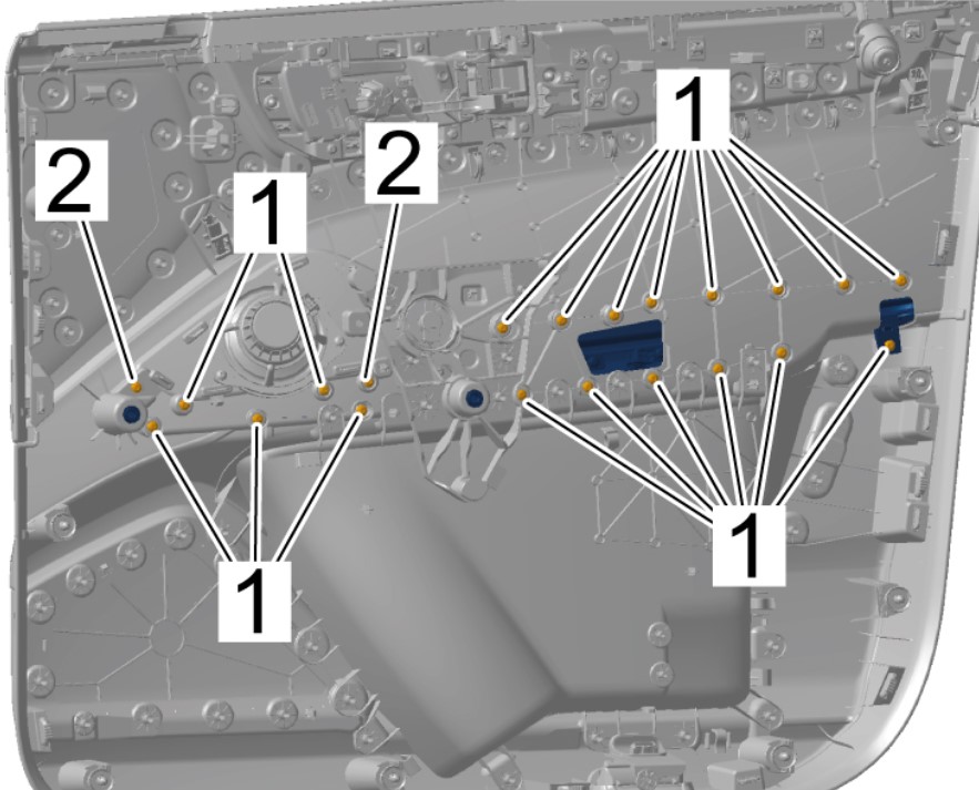

Предварительные работы
1 Снять обшивку передней двери. https://forum.cayservice.ru/showthread.php?t=11847
Название: Место установки обшивки двери.jpg

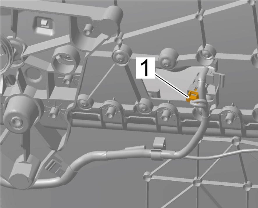

Демонтаж передней ручки закрывания
1 Разблокировать и отсоединить электрическое штекерное соединение -1- на комфортной подсветке.
Название: Электрическое штекерное соединение.jpg

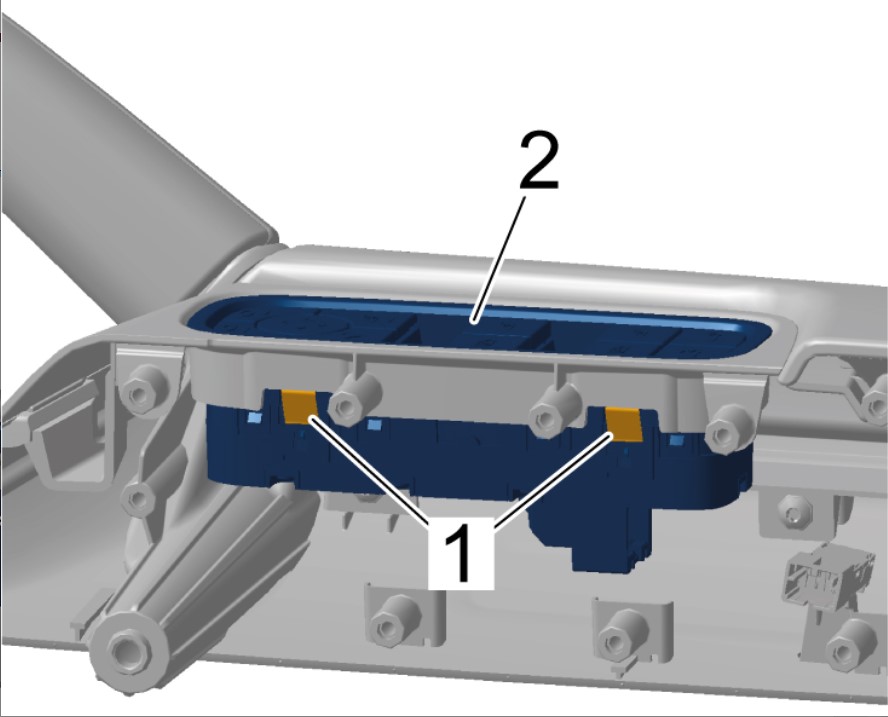

4 Сжать стопорные выступы -1- по периметру и извлечь выключатель электрического заднего стеклоподъемника -2- из подлокотника движением наверх.
Название: Выключатель электростеклоподъемника.jpg

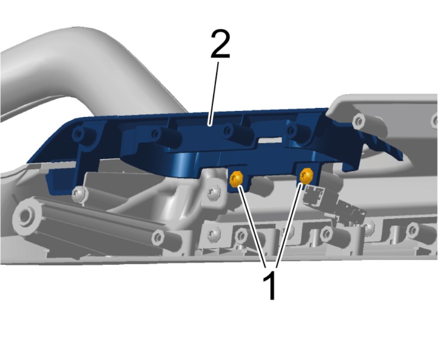

5 Выкрутить винты -1- и снять накладку -2- .
Название: Винты крепления накладки.jpg

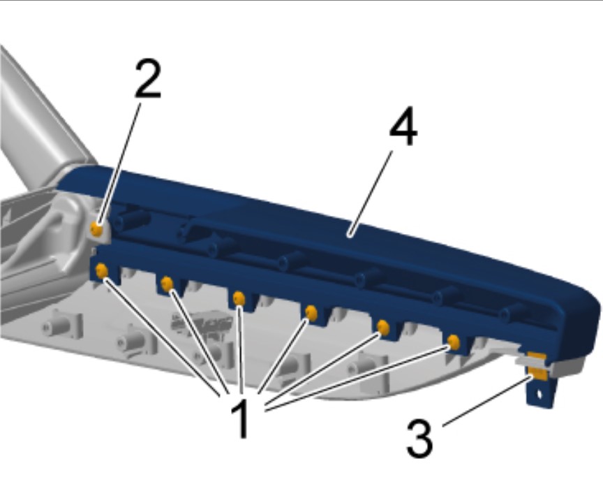

24.04.2024, 21:57   #7
6 Выкрутить винты -1 и 2- , разблокировать стопорный выступ -3- и снять подлокотник -4- движением вверх.

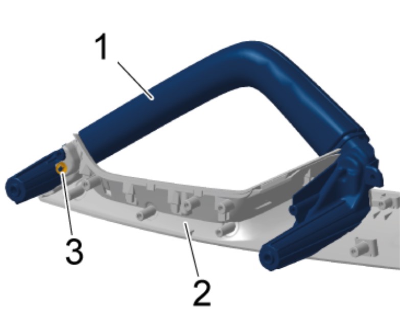

7 Отсоединить крепежный зажим -3- и снять ручку закрывания двери -1- с нижней ниши подлокотника -2- .
Название: Ручка закрывания.jpg
