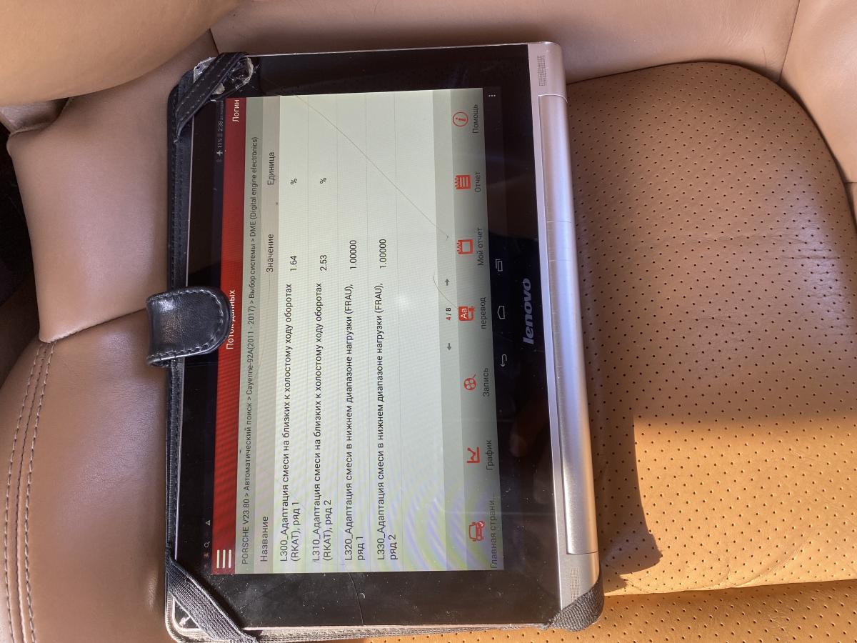

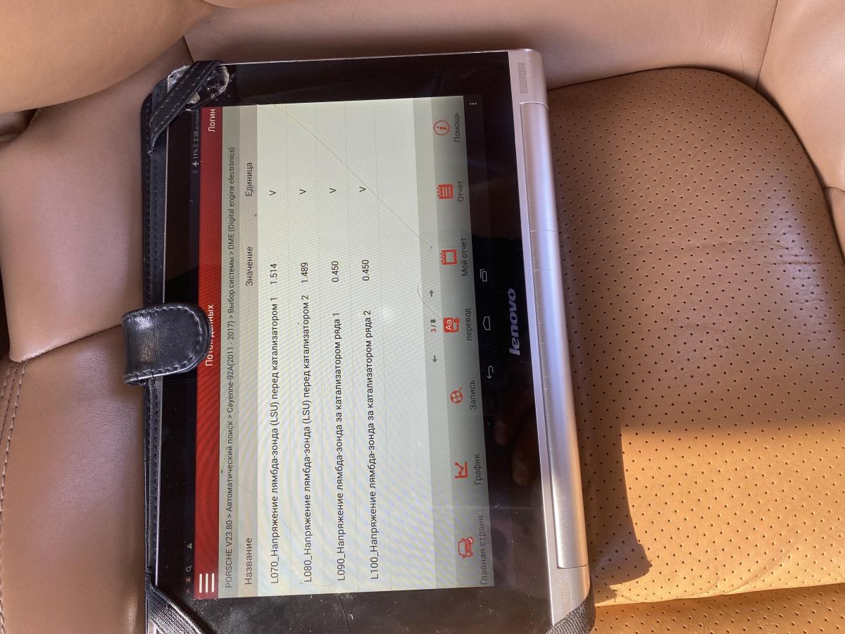

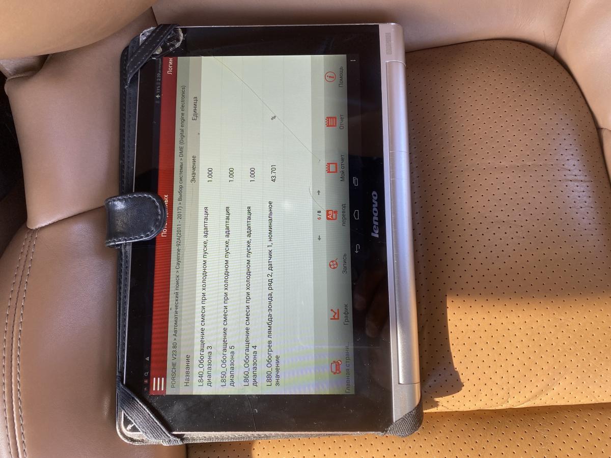

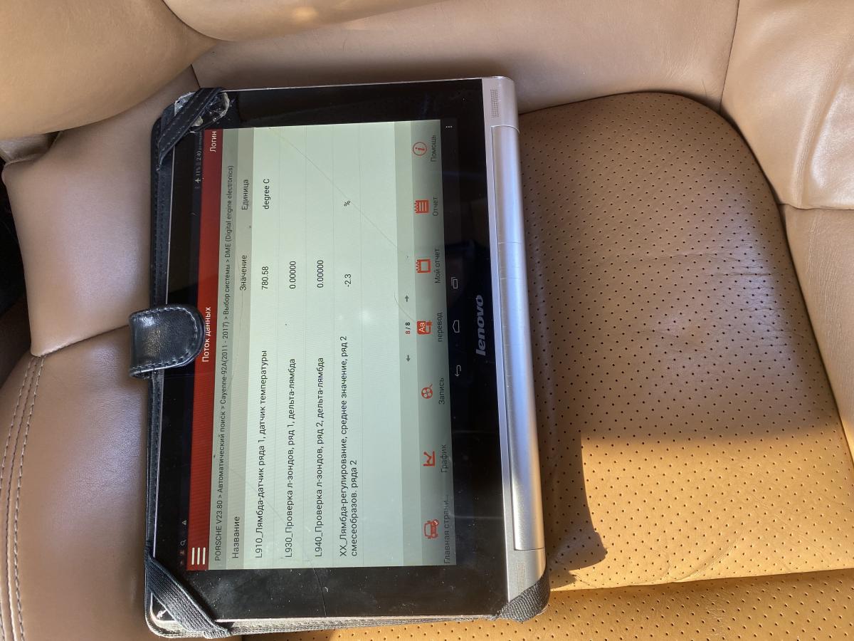

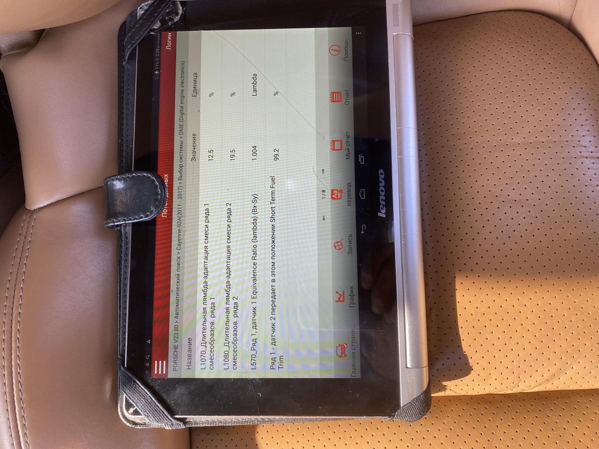

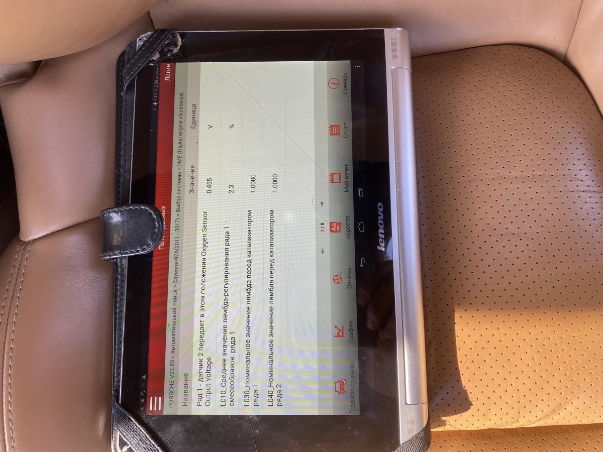

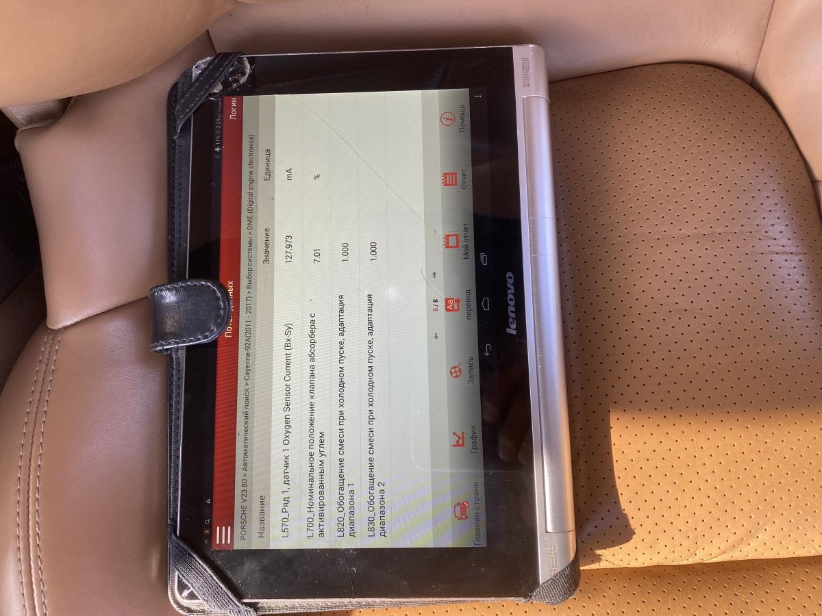

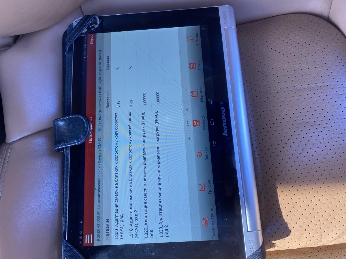

добрый день! Porsche cayenne 2012 год 3,6 атм ! Проблема такая : ошибка по кислородному датчику ряд 1 ! Подкинули два датчика с рабочей машины ! Ни чего не поменялось всё равно ошибка вылазит и двс работает не ровно ! Дымогенератор запускали! Прошу совета как у грамотного специалиста? С утра на холодную заводиться чуть больше 2 секунд ! Трясет подтраивает ! Ошибка после удаления через какое-то время вылазиет !
P262600 «Лямбда-зонд ряда 1, канал компенсации, насосный ток, обрыв!
