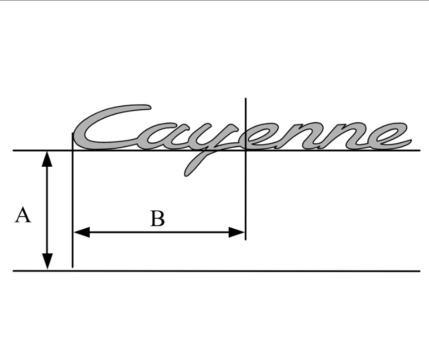

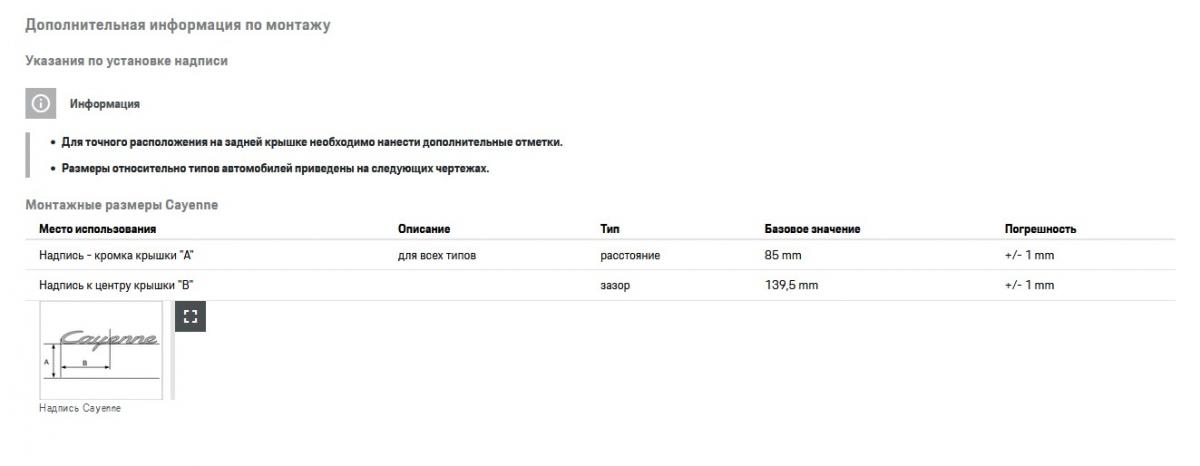

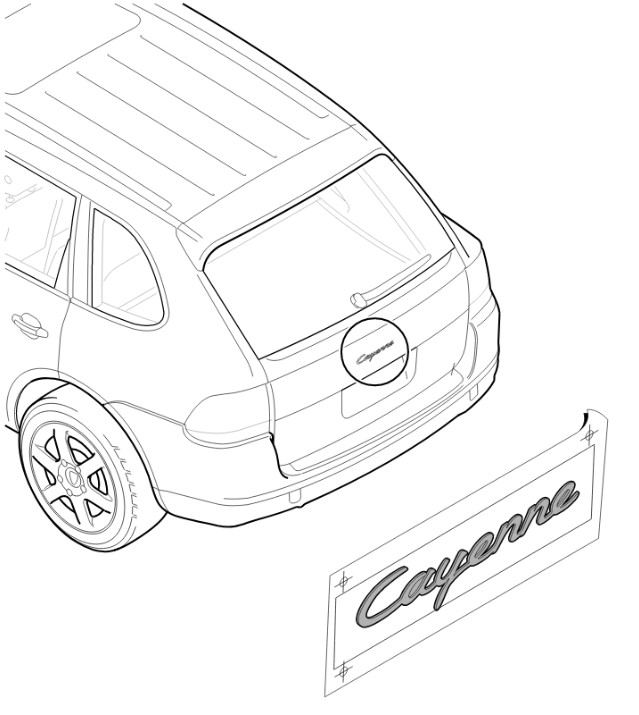

Добрый день, Владимир.
Пришлось красить дверь багажника. Подскажите пож., как теперь самому точно и качественно приклеить шильдик Cayenne. Спасибо.
02.04.2024, 22:54   #2
Сообщение от abasali Посмотреть сообщение
Добрый вечер
Аккуратно очистить кузов в зоне монтажа от грязи, масла, воска и прочих загрязнений с помощью изопропилового спирта.
Всегда использовать только чистую тряпку.
Температура воздуха и температура кузова должны быть не ниже Заданное значение + 15 °C .
Влажность воздуха должна составлять Заданное значение 50 % +/- 10 %.
Нельзя прикасаться к клейкой поверхности после демонтажа защитной пленки.
Для наклеивания надеть чистые перчатки во избежание снижения адгезии.
Между склеивание деталей и мойкой автомобиля на линии автоматической мойки должно пройти не менее Заданное значение 72 h

Спасибо. Дело в том, что мне надо наклеить старый шильдик, который был снят, перед покраской. Т.е. у меня нет "защитной пленки".
06.04.2024, 22:04   #4
Защитная пленка также будет находится на 2-х стороннем скотче, который будете менять на старой эмблеме
