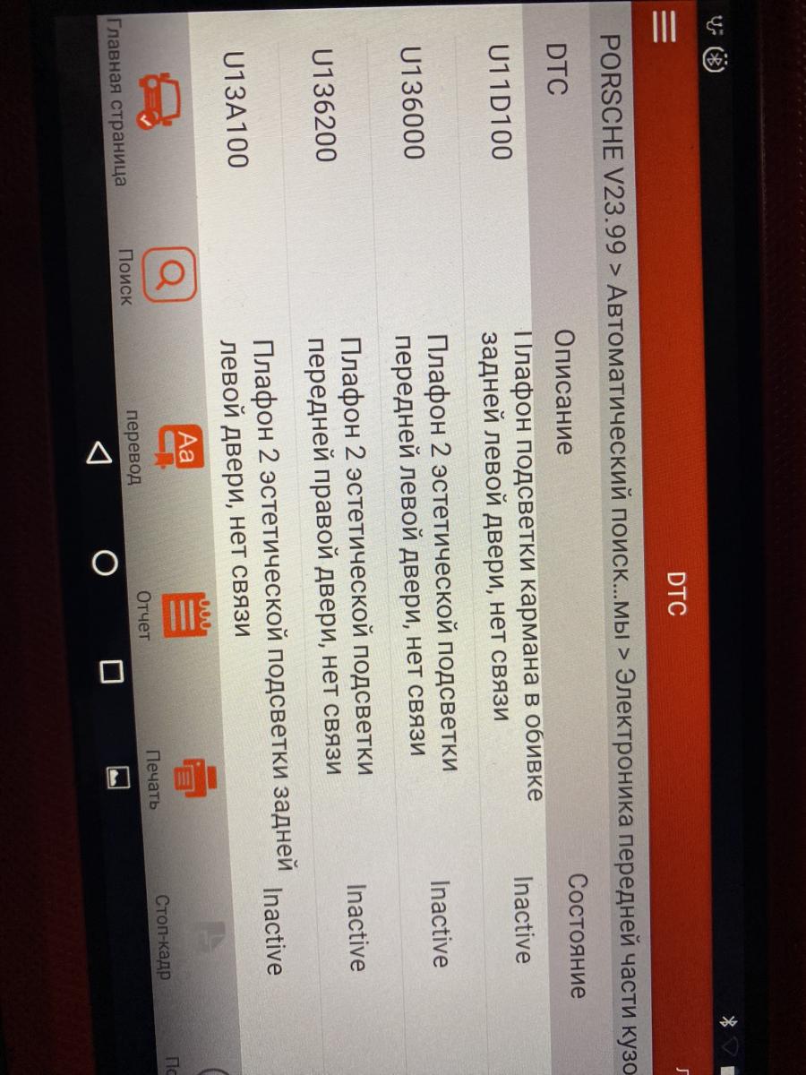

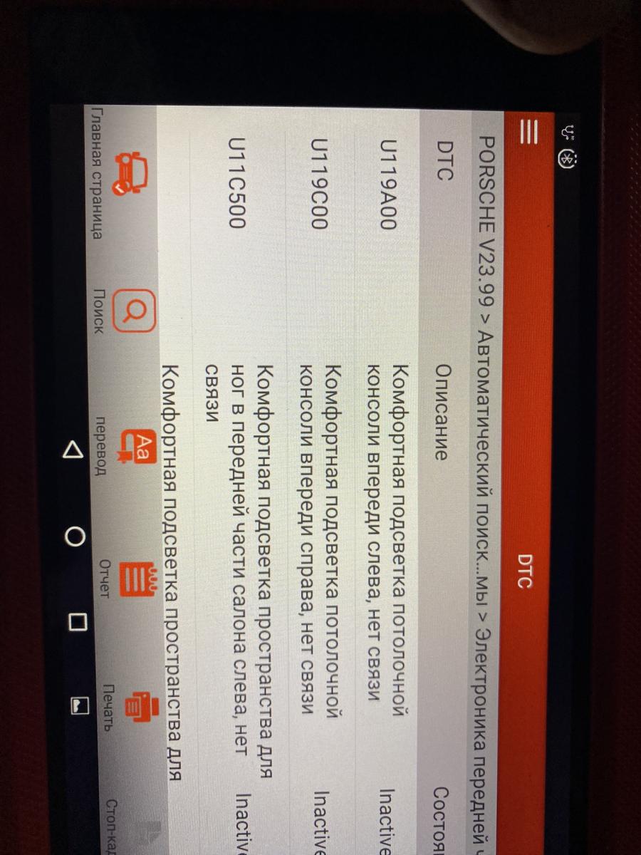

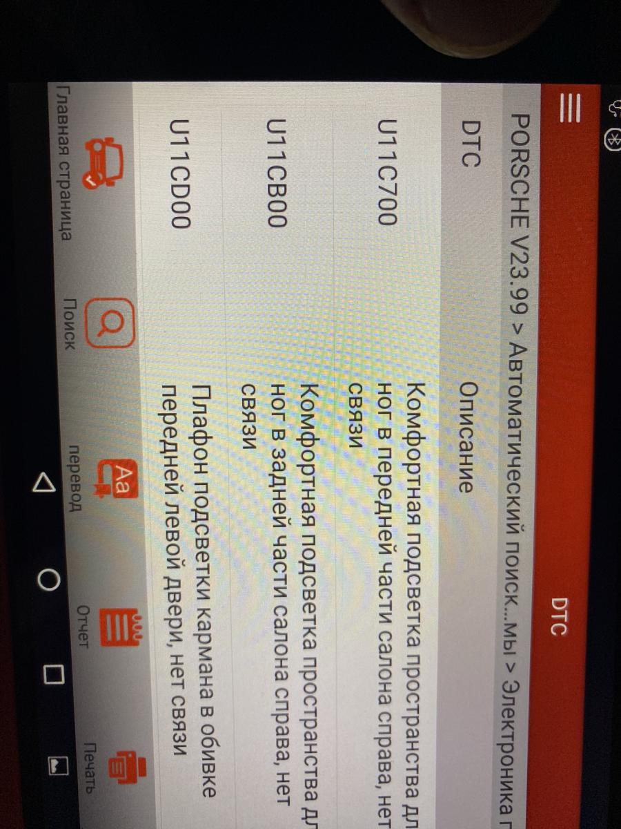

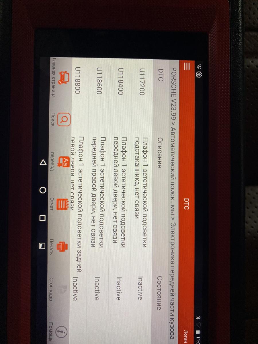

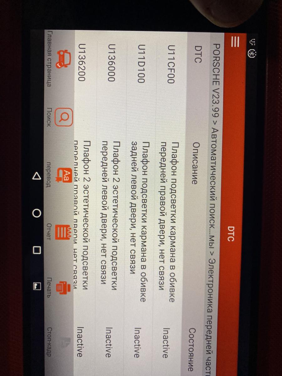

Добрый день Владимир.
Прошу прощения за беспокойство, но без Вашей помощи не справится с возникшей проблемой.
Имеется Cayenne S 2019 модельного года (VIN: WP1ZZZ9YZKDA63806)
Появились ошибки по подсветке салона. Ошибки на момент диагностики все неактивные, удаляются, но через минуту появляются опять и так же неактивные. На всех дверных картах аварийная подсветка работает. Проводку идущую в двери проверили вся цела. Дальше вскрывать проводку не стали, так как нет доступа к схемам E3.
Если не затруднит подскажите в какую сторону "копать".
P.S.
Так же сегодня появились ошибки в блоке "шлюза" U140600- превышение значения тока покоя, и в блоке "комбинации приборов" - B199101 - Разъем LDVS, электрическая неисправность. Обе ошибки так же неактивные.
Заранее благодарю за помощь.

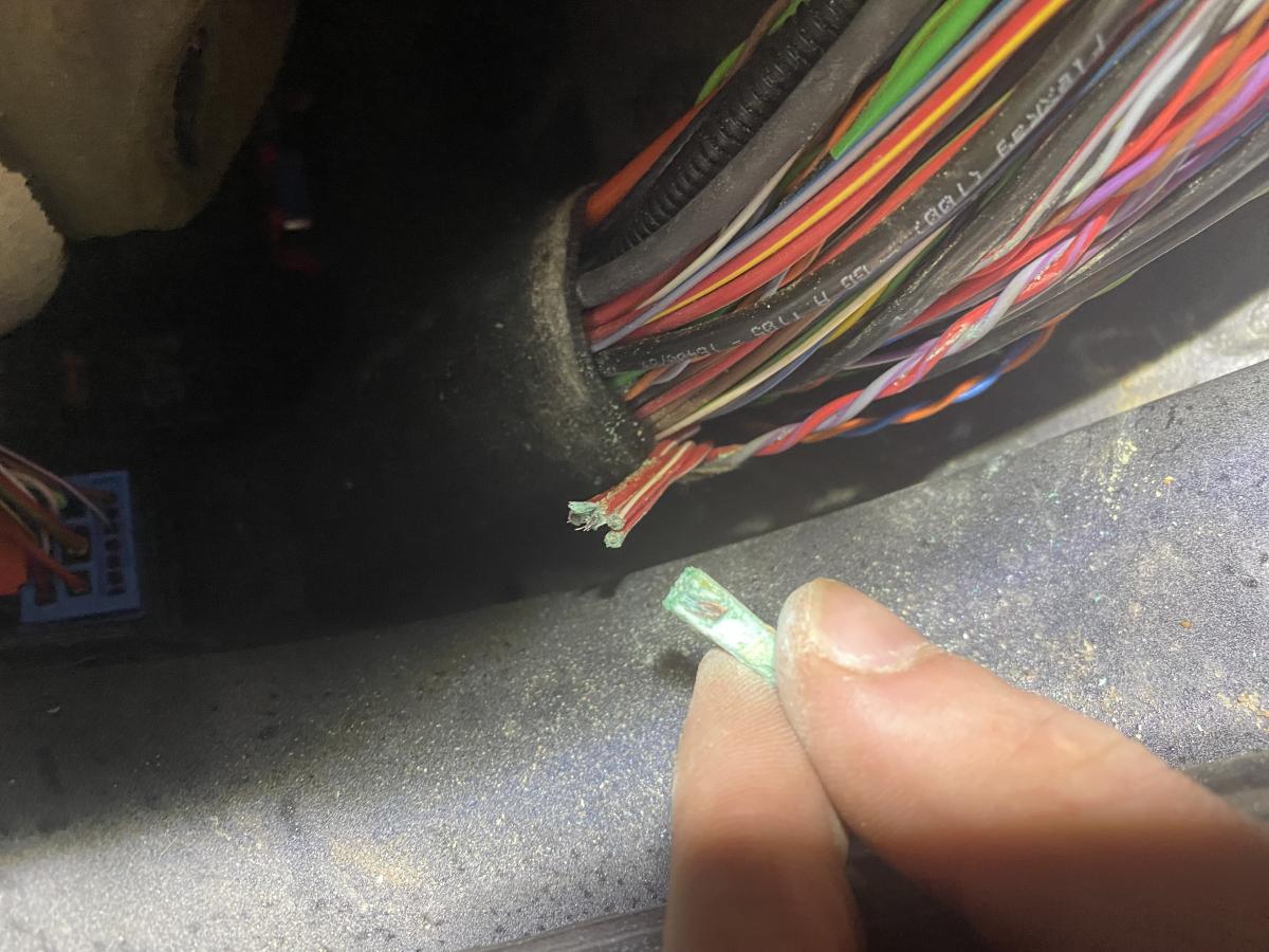

11.02.2024, 17:49   #2
Сообщение от Tarni Посмотреть сообщение
WP1ZZZ9YZKDA63806
Cayenne S (9YABB1)

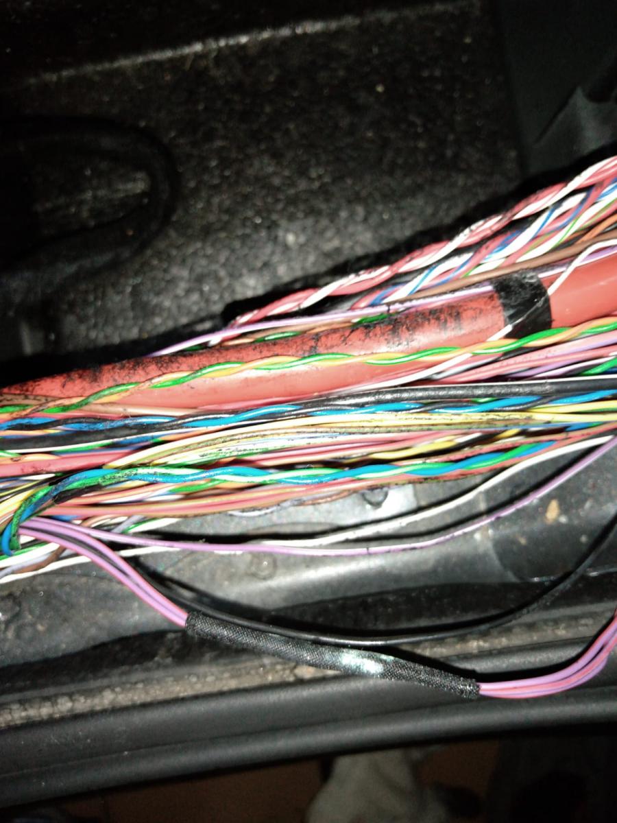

Левый порог, центральный жгут, проверяйте на гниение проводки

Большое спасибо. Буду проверять.

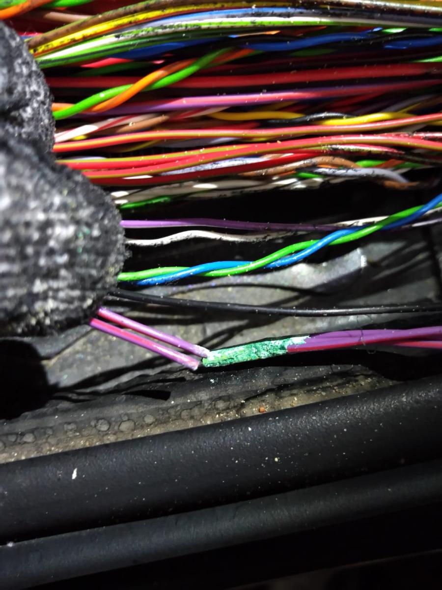

12.02.2024, 19:43   #4
Tarni

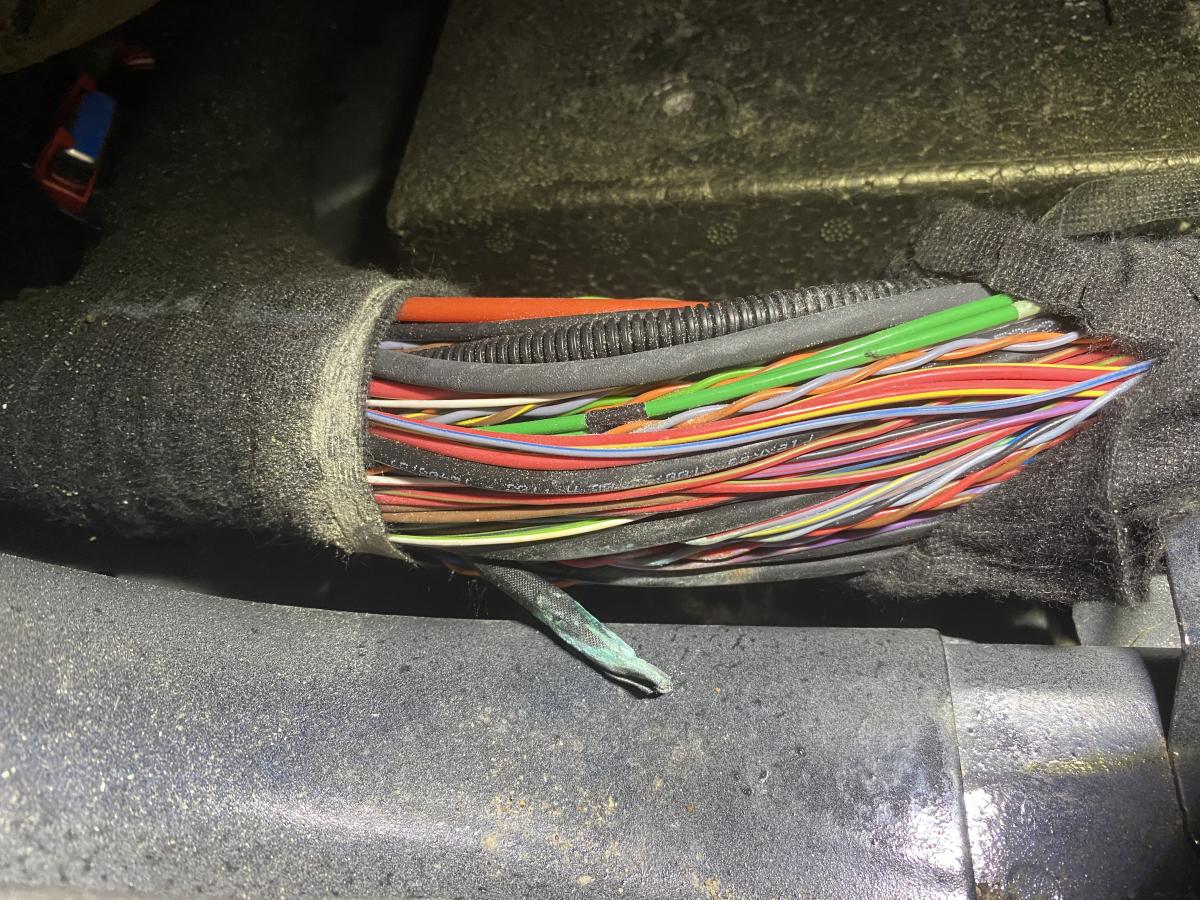

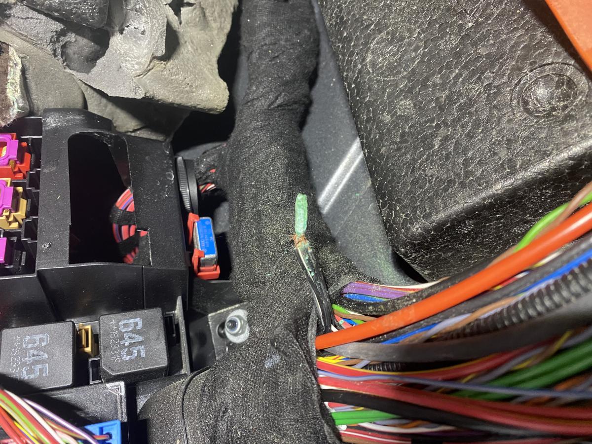

Спасибо ещё раз. На фото места где сгнили соединения.
Было ещё одно соединение но сфотографировать забыл. Осталась ошибка по разъему LVDS. Завтра буду дальше вскрывать жгут возможно ещё где то есть проблема.
