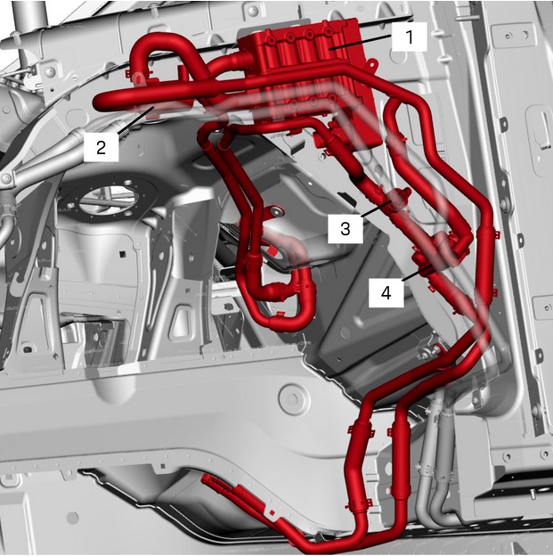

Обзор компонентов PHEV
Действительно для: Cayenne модельного года 2011 - 2018
ИНФОРМАЦИЯ
1 Дополнительный отопитель салона
2 Насос ОЖ P5
3 Датчик температуры ОЖ после теплообменника TW12
4 Ходовой клапан высокотемпературного контура UVW3
ID:	74196   Нажмите на изображение для увеличения
