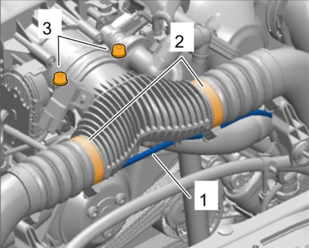

08.09.2023, 22:39   #2
1 Демонтировать Y-образный трубопровод.
Название: Демонтаж Y-образного трубопровода.jpg

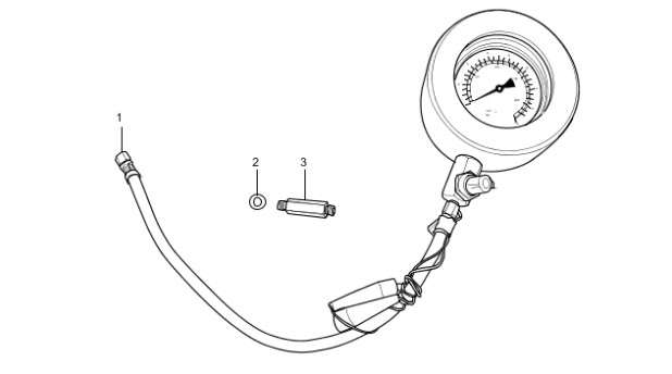

08.09.2023, 22:40   #3
Инструменты и материалы
Инструменты
Устройство для измерения давления масла
1 V.A.G 1342 - Устройство для измерения давления масла
2 Уплотнительное кольцо
3 Адаптер
Название: Устройство для измерения давления масла.jpg

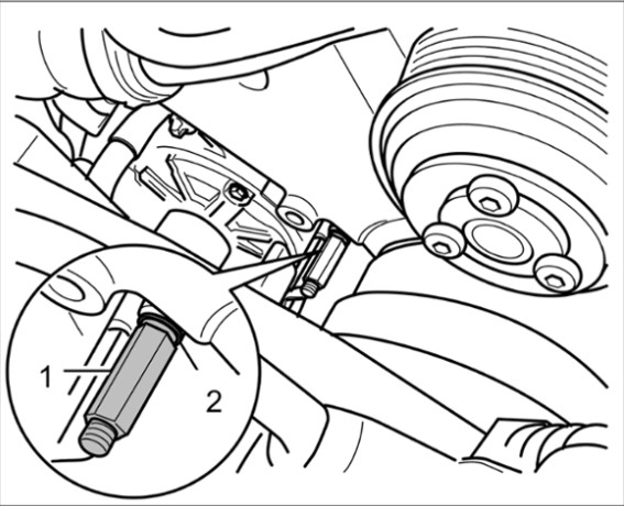

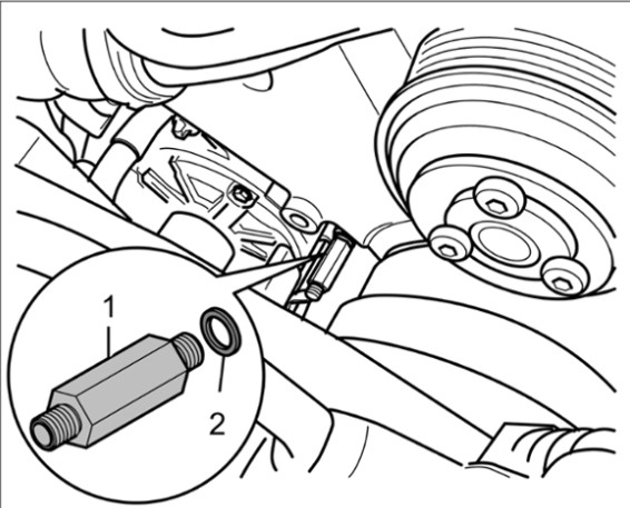

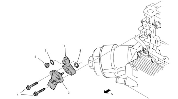

08.09.2023, 22:42   #5
1 Демонтировать резьбовую пробку в контрольной точке -5- . При этом следить затем, чтобы не выпало уплотнительное кольцо -6- . Собрать ветошью вытекающее моторное масло.
Датчик давления и точка замера давления масла
1 Адаптер датчика давления масла
2 Уплотнительное кольцо круглого сечения
3 Датчик давления масла с встроенным температурным датчиком
4 Винт M6 x 40
5 Заглушка; контрольный патрубок
6 Уплотнительное кольцо
A Направление движения
Название: Датчик давления и точка замера давления масла.jpg
08.09.2023, 22:43   #6
2 Ввернуть адаптер масляного манометра -1- с уплотнительным кольцом -2- в контрольную точку. Осторожно закрепить с моментом максимум 10 Нм.
Название: Адаптер в точке измерения.jpg
ID:	70188   Нажмите на изображение для увеличения

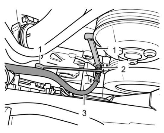

08.09.2023, 22:44   #7
3 Привернуть масляный манометр -3- к манометру -2- . Удерживать с помощью рожкового ключа -1- .
Название: Масляный манометр на адаптере.jpg

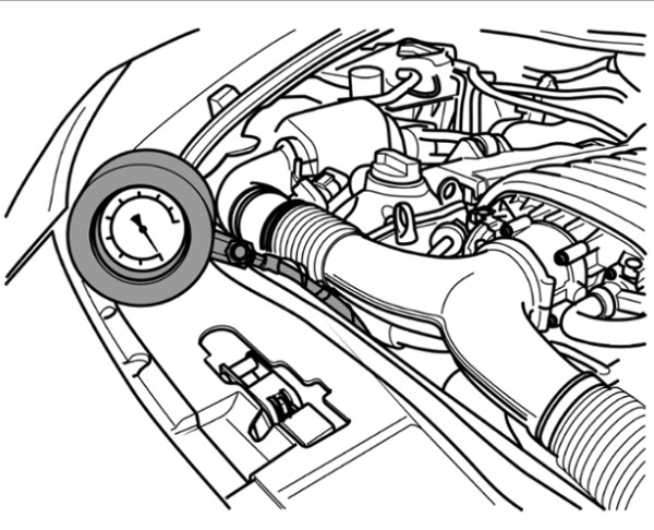

08.09.2023, 22:45   #8
4 Привести масляный манометр в правильное положение вверх. При этом следить за тем, чтобы шланг не соприкасался с вращающимися компонентами. Правильное расположение манометра
Название: Правильное расположение манометра.jpg
