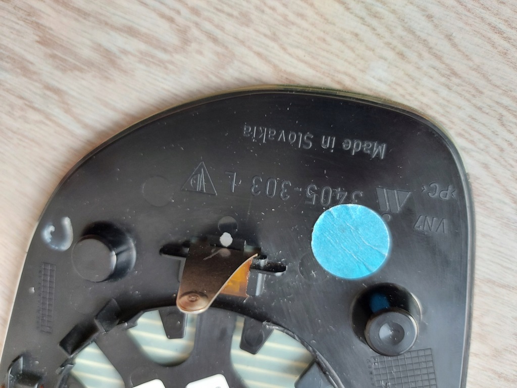

Прошу помочь разобраться с номерами зеркальных элементов на 957 Кайен.
Суть непонятки в том, что в каталоге указаны номера формата:
95573104502

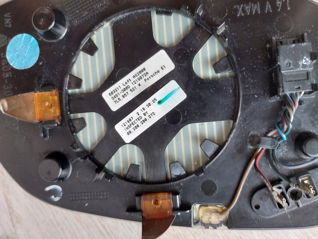

Но если речь идет о покупке б/у зеркального элемента, то невозможно подобрать подходящий, т.к на зеркале с обратной стороны куча номеров - заводской на черном пластике выглядит так: 3405-303 L, а так же на наклейках - но ни один даже приблизительно не похож на каталожный!
Как определить совместимость б/у зеркального элемента, если мне известен каталожный номер по моему вину, но на элементе номера в совершенно другом формате...

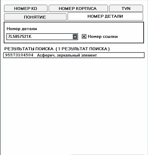

Можете тут запрашивать или у тех людей кто продает запасные части
Во вложении пример переводы внутреннего номера в каталожный для заказа запасной части
