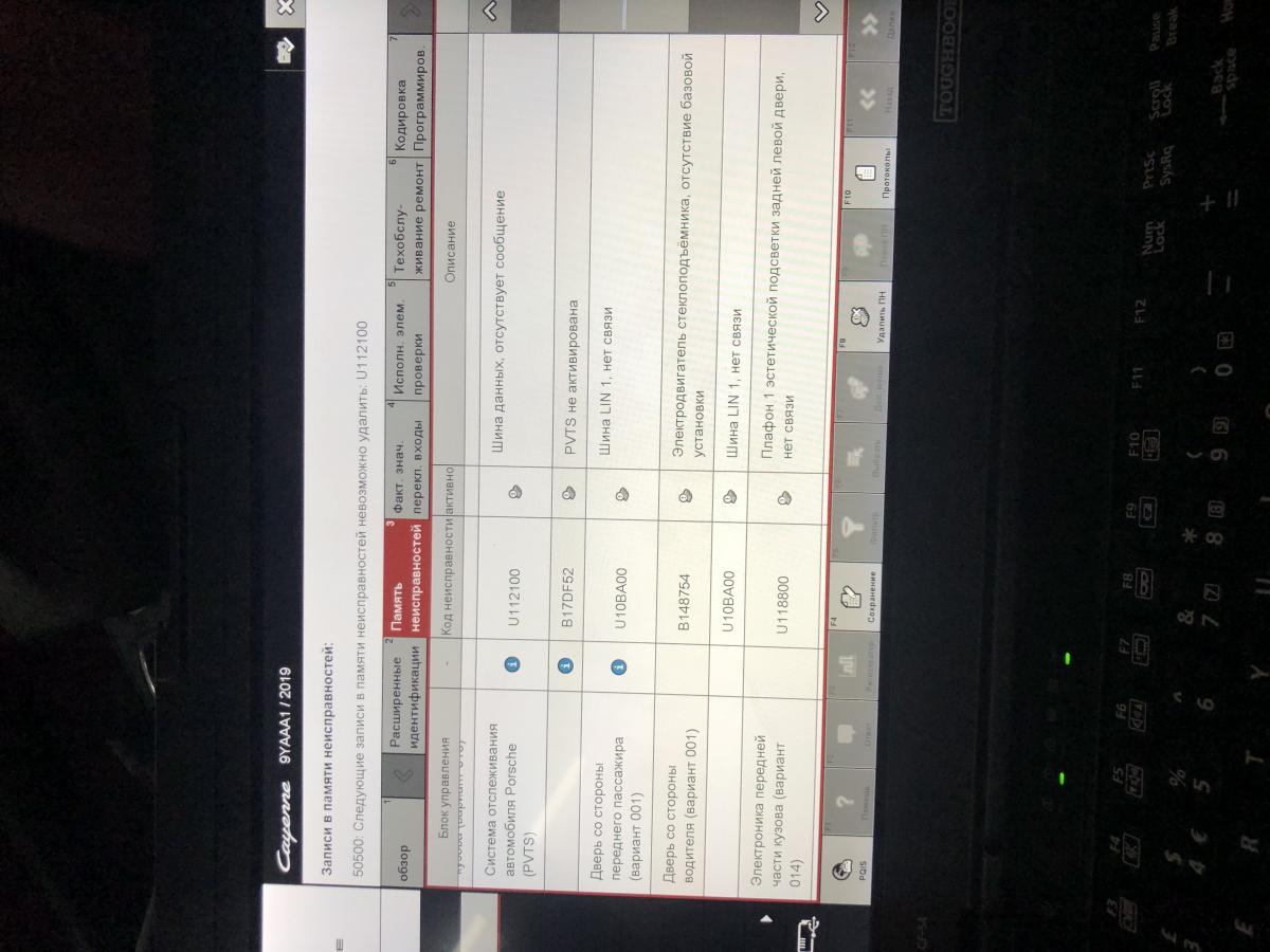

День добрый wp1zzz9yzkda37931 не работает не закрывается замок задней левой двери и не работает стеклоподъемник, разьемы чистые, под обшивкой двери тоже все хорошо

Ищите обрыв шины LIN. Проблема как правило в районе средней стойки
Фото не забудьте сделать дефекта и места неисправности

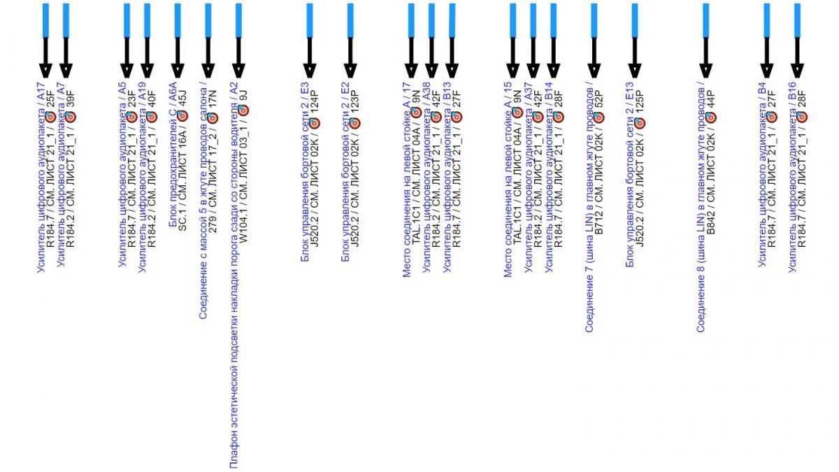

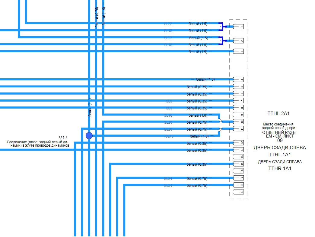

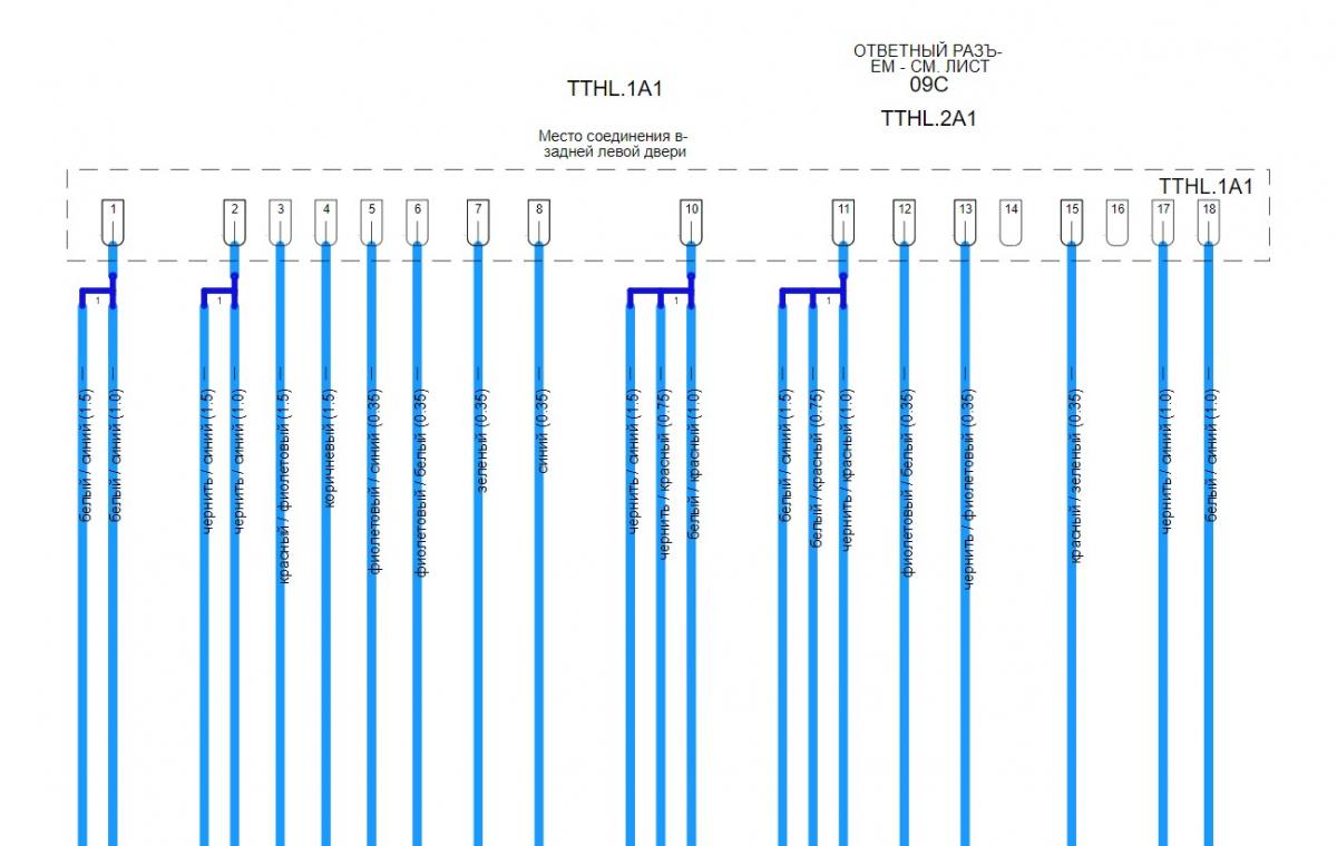

А не у кого случайно нету распиновки разьема задней левой двери, который на центральной стойке? Блоки с правой дверью поменяли, результат остался тот же, правая дверь работает левая нет
14.07.2023, 19:05   #6
Сообщение от Balu2017 Посмотреть сообщение

16.07.2023, 12:35   #7
Balu2017
Огромная благодарность Вам Владимир!

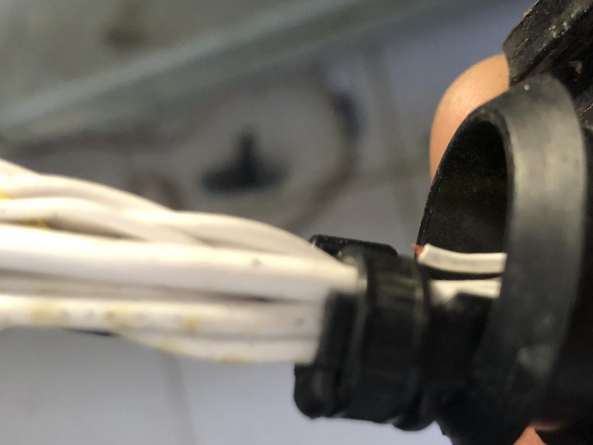

Проблема решена! Сломался провод разьема водительской двери прям под стяжкой.
