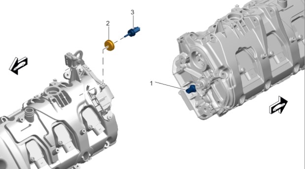

Обзор компонентов
1 Датчик температуры (монтажное положение: цилиндр 3)
2 Втулка
3 Датчик температуры моторного отсека (монтажное положение на цилиндре 6)
Название: датчик температуры.jpg

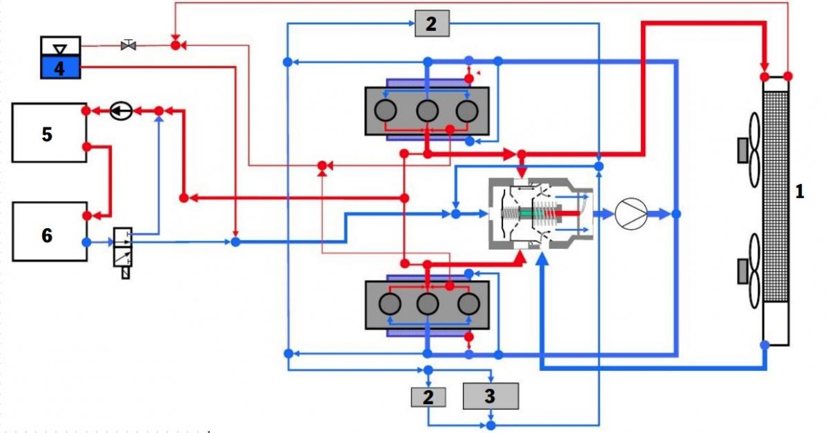

Контур циркуляции ОЖ с автономным отопителем
1 Радиатор ОЖ
2 Турбонагнетатель
3 Теплообменник моторного масла
4 Расширительный бачок
5 Теплообменник системы отопления салона
6 Автономный отопитель
Название: Контур циркуляции ОЖ с автономным отопителем.jpg
