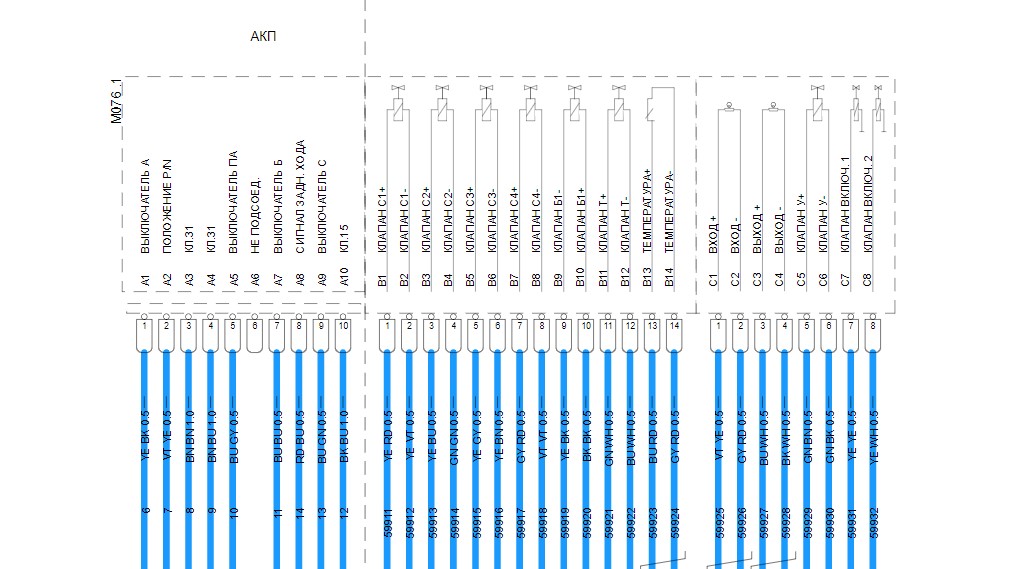

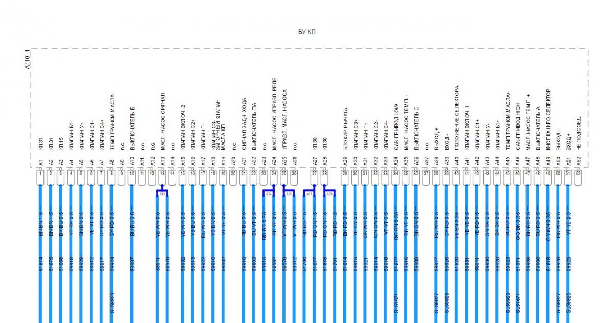

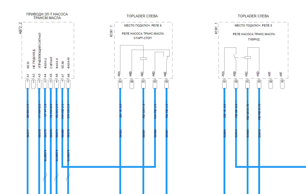

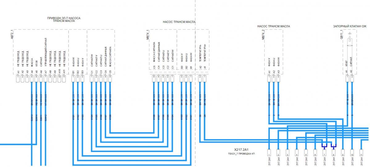

Подскажите пожалуйста расположение разъемов, которые можно проверить при появлении кода P0C2A00 (Auxiliary hydraulic pump for transmission oil - motor cannot be activated)?
Ошибка появляется на вот этом авто: WP1ZZZ92ZBLA91901
Ссылка на тему
ID:	67763   Нажмите на изображение для увеличения
ID:	67764   Нажмите на изображение для увеличения
ID:	67773   Нажмите на изображение для увеличения
