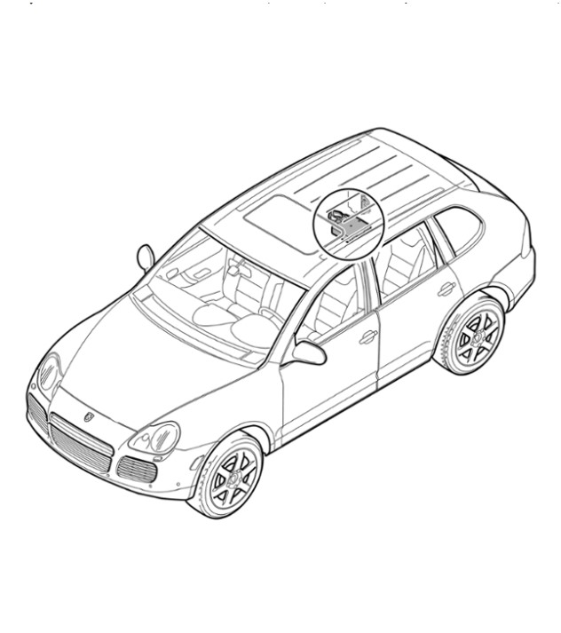

Предварительные работы
1 Снять правую боковую обшивку заднего багажного отсека
Демонтаж блока управления систем комфорта задней части кузова
Уведомление
Пики напряжения
Неисправности потребителя или блока управления
Извлечь ключ зажигания и выключить потребитель прежде, чем он будет отсоединен или демонтирован.

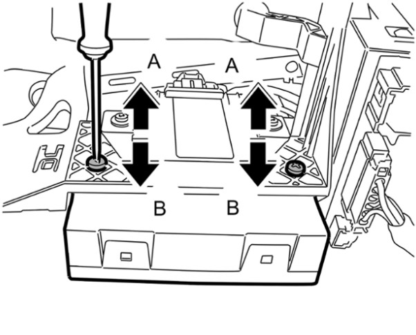

12.06.2023, 17:19   #2
1 Выкрутить оба крепежных винта -стрелки A- и извлечь блок управления в сторону.

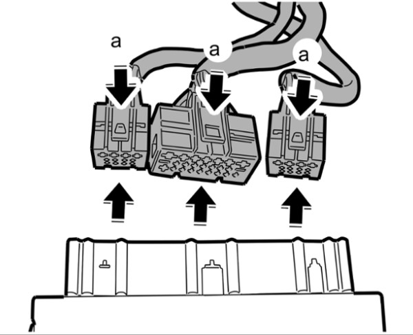

12.06.2023, 17:19   #3
2 Нажать на фиксаторы эл. разъемов -стрелки a- и отсоединить разъемы от блока управления.

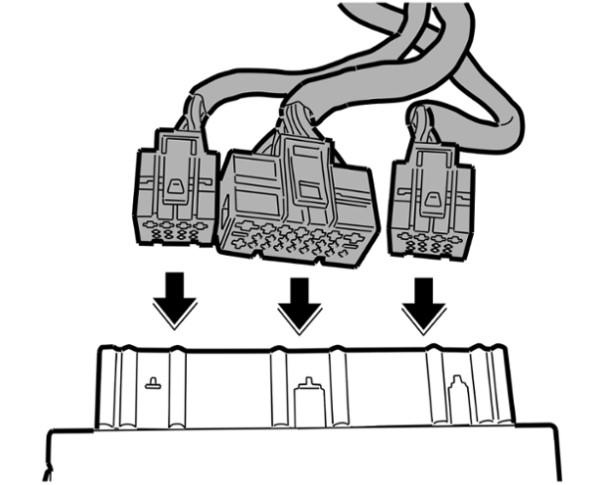

12.06.2023, 17:20   #4
Монтаж блока управления систем комфорта задней части кузова
1 Подключить разъемы к блоку управления до ощутимого щелчка.

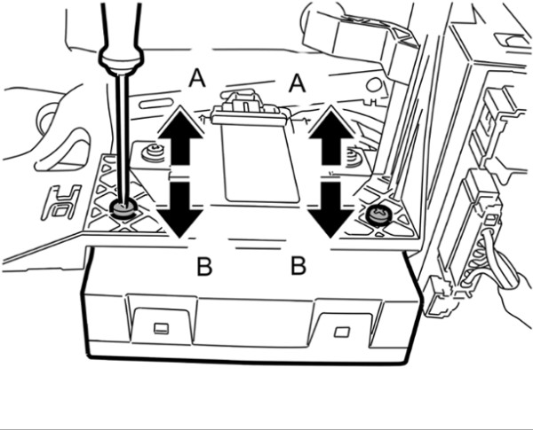

12.06.2023, 17:21   #5
2 Установить блок управления под держателем и прикрутить обоими винтами -B- .
