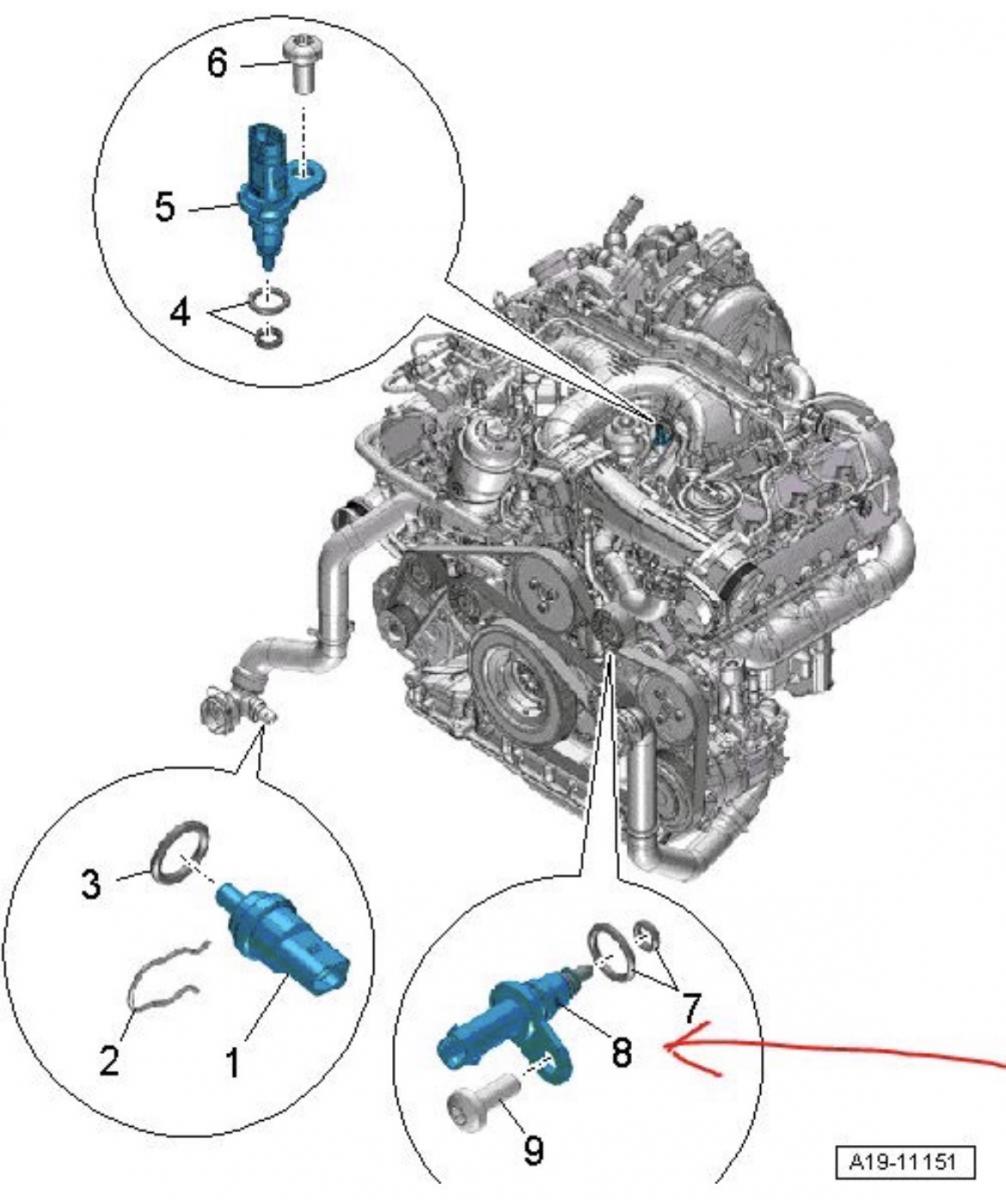

Добрый день. Опишу неисправность - сейчас тепло и машина нагревается достаточно быстро. Набирает 90 градусов, потом температура начинает падать, примерно до 82, потом снова набирает 90 и опять падает и так по-разному количество раз. В итоге по истечении определенного времени она стабильно останавливается на 90. Думаю, что датчик температуры вредничает, но вот какой? Как я понял, их как минимум 3. Ошибок нет, так как неисправность плавающая. Можно узнать какой датчик даёт информацию на приборную панель? Нашел схему датчиков температуры, стрелкой отметил тот, на который я думаю. Vin WP1ZZZ92ZELA36598

То есть нет схемы расположения датчиков и их конкретного назначения?

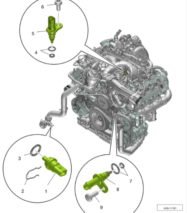

12.05.2023, 10:16   #4
Обзор монтажа датчика температуры охлаждающей жидкости
1 Датчик температуры охлаждающей жидкости на выходе радиатора
2 Крепежная скоба
3 Уплотнительное кольцо круглого сечения
4 Уплотнительное кольцо круглого сечения
5 Датчик температуры охлаждающей жидкости
6 Винт (момент затяжки — 9 Н·м)
7 Уплотнительное кольцо круглого сечения
8 Датчик температуры двигателя
9 Винт (момент затяжки — 9 Н·м)
