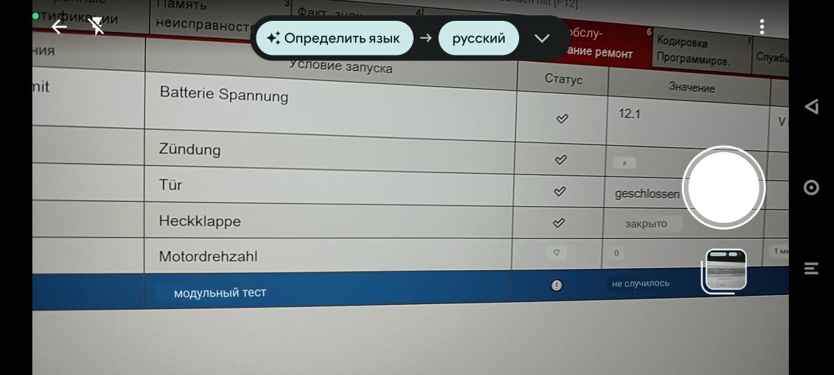

Пытался запустить контроль высоты,не мог пройти калибровку датчиков высоты и походу не туда залез (((
Добавлено через 6 минут
Неправильный vin?
Добавлено через 7 минут
Я наполнил через сканер систему,опустил с подъемника машину,пытался по вашей инструкции сделать калибровку,на что в piwis "калибровка датчиков"написал недоступен контроль высоты.Как Я только не игрался,снимал с режима "домкрат" и ставил,калибровка писала одно и тоже(((
Добавлено через 1 минуту
После этого мне попался этот тест из-за которого теперь и ошибка!!!

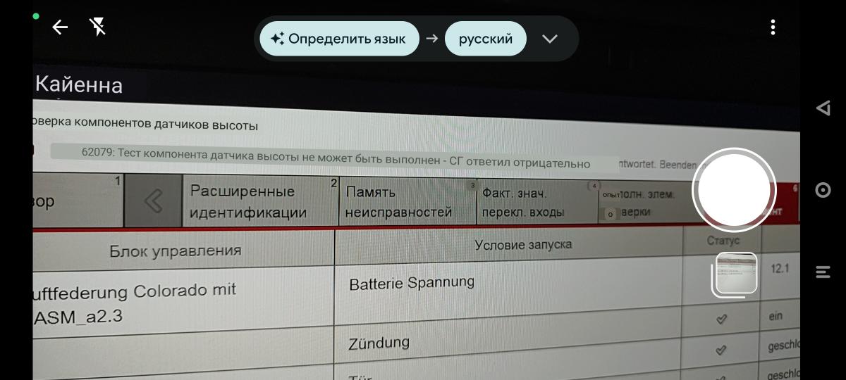

Не проходит(((

Попробую подкинуть старые датчики.
