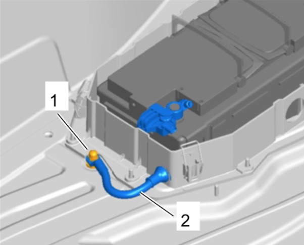

АКБ находится под сиденьем водителя.
1 Высвободить и откинуть покрытие пола перед сиденьем водителя.
2 Отвернуть плоский провод массы от точки подключения массы перед сиденьем водителя:
3 Опасность короткого замыкания! Отвернуть плоский провод массы -2- на точке подключения массы -1- под сиденьем водителя перед отсеком для АКБ.
4 Проложить или изолировать плоский провод массы -2- таким образом, чтобы исключить контакт с массой (например, с кузовом, полюсом АКБ).

Подсоединение АКБ
1 Подсоединение АКБ
1.1 Надеть плоский провод массы -2- на точку подключения массы -1- на кузове под сиденьем водителя и привернуть с помощью крепежной гайки.
2 Снова уложить покрытие пола.
