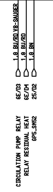

Доброго времени суток. В общем в один прекрасный день когда на улице было -30, отказала доп помпа, дождался тепла, поменял на улице, установил крафт. Не работает, подал 12 на синий провод, гудит. Проверил предохранитель слева под капотом, целые ( 10, 12) и на этом мои силы кончились. Подскажите куда ещё можно заглянуть?

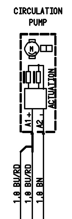

Схему открывали подключения насоса рециркуляции?
Реле проверяли управления насосом рециркуляции? Установлено в ногах водителя, 8-е место
