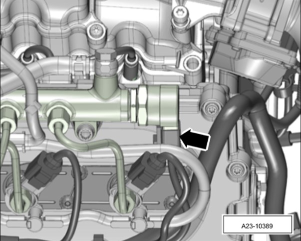

Предварительные работы
1 Отсоединить электрический разъем от клапана регулировки давления топлива -стрелка- на ресивере высокого давления 1-го ряда цилиндров (справа).
2 Сбросить давление топлива в ресивере высокого давления, ненадолго запустить двигатель.

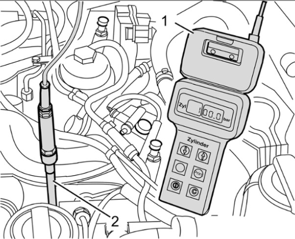

29.01.2023, 15:04   #2
Проверка компрессии
Проверка компрессионного давления
Информация
Условия для проверки компрессии
Температура моторного масла ок. 80 °C.
Напряжение АКБ минимум 12,5 В.
Информация
Обращение с прибором для проверки ⇒ руководство по эксплуатации.
1 Ввернуть переходник V.A.G 1763/8 - Переходник ( -2- ) вместо свечи накаливания и подключить V.A.G 1763 - Компрессометр-1- .
Название: Вворачивание переходника.jpg
29.01.2023, 15:05   #3
2 Поручить второму механику задействовать стартер до тех пор, пока давление на приборе для проверки не перестанет возрастать.
3 Сохранить проверочное значение.
4 Повторить рабочие операции 1, 2 и 3 для цилиндров 2-8.
5 Распечатать протокол проверки.

Дополнительные работы
1 Установить свечи накаливания.
2 Подсоединить электрический разъем к клапану регулировки давления топлива -стрелка- на ресивере высокого давления 1-го ряда цилиндров (справа).
3 Считать и очистить память неисправностей.
