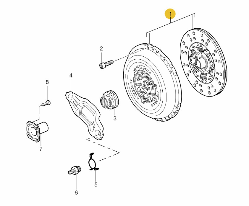

В порше Только PDK не дают отдельно комплекты сцепления
28.12.2022, 21:02   #7
Сообщение от gevaki8288 Посмотреть сообщение
А вот и существует:
955 116 015 01
Это для механической коробки передач сцепление
