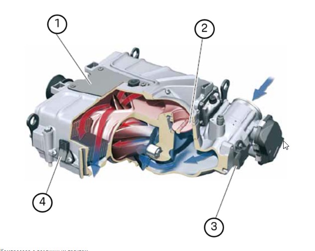

21.12.2022, 12:18   #3
Обзор компрессора
Компрессор с воздушным трактом
1 Демпфирующая пластина
2 Заслонка управления впускным воздухом
3 Датчик температуры впускного воздуха/давления во впускном коллекторе перед компрессором
4 Датчик температуры во впускном коллекторе/давления наддува ряда 2 после компрессора

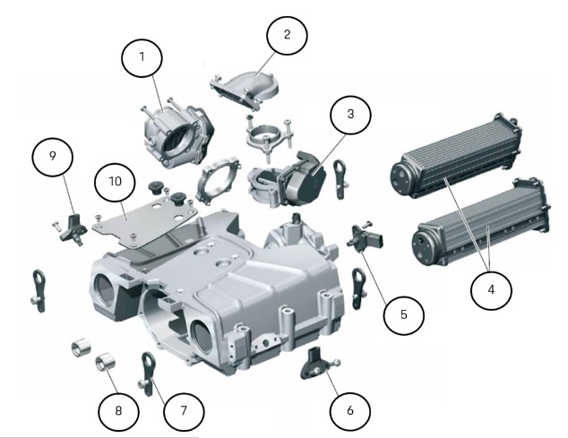

21.12.2022, 12:19   #4
Обзор навесных компонентов компрессора
1 Блок управления дроссельной заслонки
2 Байпасный канал
3 Заслонка управления впускным воздухом
4 Интеркулер
5 Датчик температуры впускного воздуха/давления во впускном коллекторе перед компрессором
6 Датчик температуры во впускном коллекторе/давления наддува ряда 2 после компрессора
7 Транспортировочные фланцы
8 задние опоры ротора
9 Датчик температуры во впускном коллекторе/давления наддува ряда 1 после компрессора
10 Демпфирующая пластина
