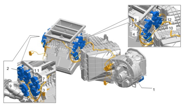

Обзор серводвигателей
Действительно для: Cayenne модельного года 2011 - 2018
ИНФОРМАЦИЯ
1 Серводвигатель подачи приточного воздуха/режима рециркуляции
2 Серводвигатель обдува стекла
3 Серводвигатель дефлектора обдува пространства для ног спереди слева
4 Серводвигатель дефлектора обдува пространства для ног спереди справа
7 Серводвигатель центрального дефлектора спереди слева
8 Серводвигатель центрального дефлектора спереди справа
9 Серводвигатель заслонки регулирования температуры спереди слева
10 Серводвигатель заслонки регулирования температуры спереди справа
11 Серводвигатель дефлектора окна двери спереди слева
12 Серводвигатель дефлектора окна двери спереди справа

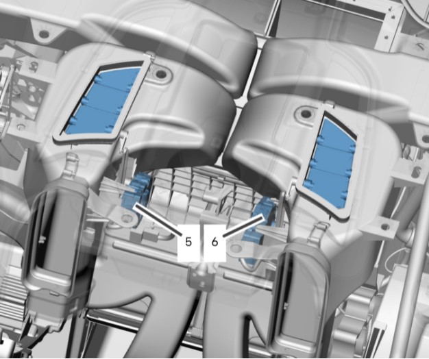

5 Серводвигатель расширенной вентиляции слева
6 Серводвигатель расширенной вентиляции справа
