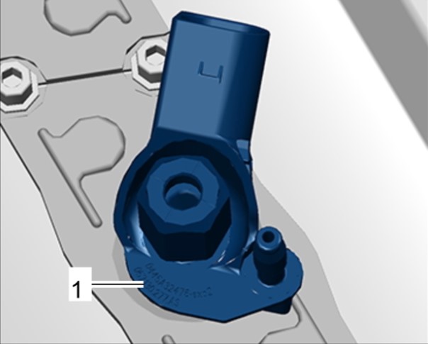

18.01.2023, 21:39   #8
Сообщение от samokin-pavel Посмотреть сообщение
Во-первых, коррекции по форсункам почему то все ушли от нормальных данных, которые были месяц назад.
Проверку адаптации согласования количества впрыскиваемого форсунками топлива и согласования напряжения форсунок делали?
Информация
Функции согласования количества впрыскиваемого форсунками топлива (IMA) и согласования напряжения форсунок (ISA) обеспечивают корректировку количества впрыскиваемого топлива для каждого цилиндра системы Common Rail во всем диапазоне параметрической характеристики. 7-значные адаптационные значения -1- (данные на рисунке приведены лишь в качестве примера) напечатаны на каждой форсунке. Напечатанными значениями могут быть буквы и/или цифры (код ASCII)
Название: Кодировка форсунки.jpg
Информация
Здравствуйте. Вы имеете ввиду прописывание форсунок в системе по 7 значным кодам на них? Или есть какой то отдельный тест/проверка этой адаптации?
