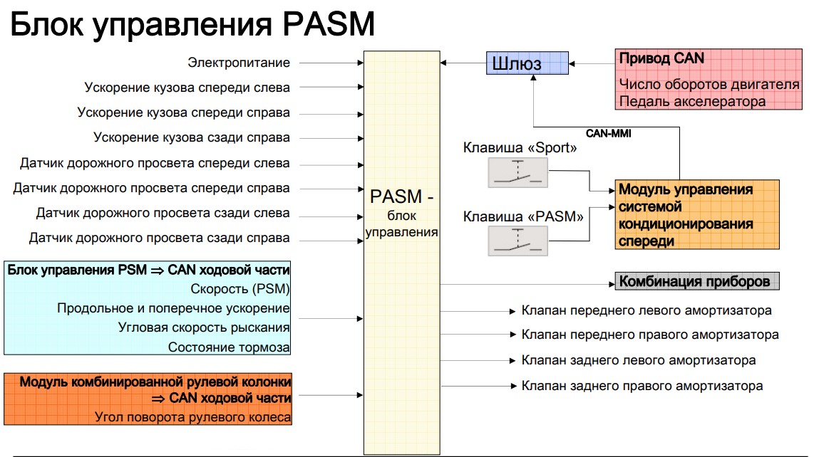

20.12.2022, 12:25   #4
Блок управления PASM
Электропитание кл. 15, 30 и 31.
Датчики ускорения и дорожного просвета информируют о положении кузова, например, вертикальных движениях, вертикальных ускорениях, боковом и продольном крене, а также рыскании.
Сигналы, например, поперечное ускорение, угол поворота рулевого колеса, тормозное давление, крутящий момент двигателя и скорость движения через шину CAN передаются в блок управления и инициируют соответствующую регулировку.
Клавиши «Sport» и «PASM» посылают аналоговый сигнал в блок управления системы кондиционирования и через шину CAN посредством блока управления шлюзом - в блок управления PASM.
Название: Блок управления PASM.jpg
