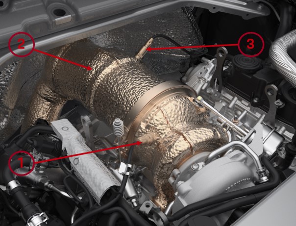

Информация о компонентах и системах
Катализатор и лямбда-зонды в V6 TFSI Monoturbo
В V6 TFSI Monoturbo установлен общий катализатор для обоих рядов. В результате используется только один широкополосный лямбда-зонд перед катализатором и один триггерный лямбда-зонд после катализатора.
Обзор монтажа катализатора и лямбда-зондов в V6 TFSI Monoturbo
1 Широкополосный лямбда-зонд перед катализатором
2 Катализатор
3 Стандартный триггерный лямбда-зонд после катализатора
Название: в V6 TFSI Monoturbo.jpg

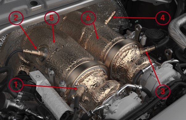

Катализатор и лямбда-зонды в V6 Biturbo и V8 Biturbo
В V6 TFSI Biturbo и V8 TFSI Biturbo установлено под одному катализатору для каждого ряда. В результате для каждого ряда используется один широкополосный лямбда-зонд перед катализатором и один триггерный лямбда-зонд после катализатора.
Обзор монтажа катализатора и лямбда-зондов в V6 TFSI Biturbo и V8 TFSI Biturbo
1 Широкополосный лямбда-зонд перед катализатором, ряд 1
2 Стандартный триггерный лямбда-зонд после катализатора, ряд 1
3 Широкополосный лямбда-зонд перед катализатором, ряд 2
4 Стандартный триггерный лямбда-зонд после катализатора, ряд 2
5 Катализатор 1 ряда цилиндров
6 Катализатор 2 ряда цилиндров
Название: в V6 TFSI Biturbo и V8 TFSI Biturbo.jpg
