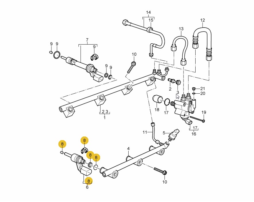

Надо бы номер нижних уплотнителей
13.12.2022, 10:47   #6
95511091000 комплект уплотнителей для нижних форсунок

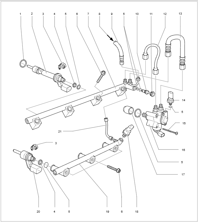

Система впрыска DFI 3,6 л
1 Уплотнительное кольцо длинных форсунок цилиндров 1, 3 и 5; заменить; смазать чистым моторным маслом
2 Длинные форсунки впрыска цилиндров 1, 3 и 5 Запрещается разбирать длинные форсунки!
3 Упругий элемент; заменить; обеспечить прочность посадки
4 Опорная шайба; заменить при повреждении
5 Уплотнительное кольцо; не используется на Cayenne
6 Винт M8x55; заменить; равномерно затянуть винты топливной рампы от внутренней к внешней стороне; момент затяжки 30 Nm, затем угол затяжки 90 °
7 Топливная рампа цилиндров 1, 3 и 5; перед установкой обязательно следует заменить упругие элементы форсунок; равномерно затянуть от внутренней к внешней стороне
8 от топливного бака
9 Магистраль подачи топлива (магистраль низкого давления); для ослабления или затяжки накидной гайки необходимо удерживать ключом канал подачи топливной рампы; учитывать маркировку
10 Клапан ограничения давления; заменить снятый клапан; запрессовать с помощью шестигранного ключа 8 мм от руки
11 момент затяжки 22 Nm
12 Топливная магистраль высокого давления момент затяжки 22 Nm; давление топлива в магистрали может доходить до 120 бар! Чтобы избежать травм и попадания на кожу, надеть защитные очки и защитную одежду. Перед разгерметизацией топливной системы обернуть ветошью места соединения топливных магистралей. Максимально снизить давление в системе осторожным ослаблением накидных гаек; для ослабления и затяжки накидной гайки следует удерживать ключом соединительный штуцер насоса высокого давления; перед монтажом: дополнительно затянуть соединительный штуцер насоса высокого давления момент затяжки 40 Nm; не перекашивать; перед установкой затянуть накидные гайки от руки
13 Топливная магистраль низкого давления момент затяжки 27 Nm; для ослабления и затяжки накидной гайки следует удерживать ключом соединительный штуцер насоса высокого давления; перед монтажом: дополнительно затянуть соединительный штуцер насоса высокого давления ; момент затяжки 28 Nm; не перекашивать; перед установкой затянуть накидные гайки от руки
14 Датчик давления топлива для низкого давления; на Cayenne не установлен
15 момент затяжки 10 Nm
16 Насос высокого давления; с регулировочным клапаном давления топлива; для ослабления и затяжки топливных магистралей следует удерживать ключом за соединительный штуцер;
17 Толкатель; перед монтажом смазать чистым моторным маслом
18 Датчик давления топлива момент затяжки 22 Nm; перед монтажом уплотнительный конус пер. и резьбу смазать чистым моторным маслом
19 Топливная рампа цилиндров 2, 4 и 6; перед установкой обязательно следует заменить упругие элементы форсунок; равномерно затянуть от внутренней к внешней стороне
20 Короткие форсунки цилиндров 2, 4 и 6
21 Соединительный канал; не перекашивать; перед монтажом затянуть накидные гайки от руки; момент затяжки 22 Nm
Название: Обзор компонентов.png
