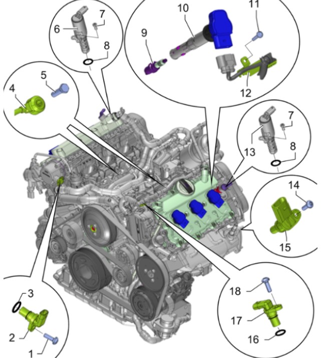

09.12.2022, 11:38   #3
Обзор системы зажигания
1 Винт
2 Датчик распредвала ряда 1 (датчик Холла)
3 Уплотнительное кольцо круглого сечения
4 Датчики детонации ряда 1 и ряда 2
5 Винт
6 Клапан регулирования фаз газораспределения ряда 1
7 Винт
8 Уплотнительное кольцо круглого сечения
9 Свеча зажигания
10 Катушка зажигания
11 Винт
12 Жгут проводов
13 Клапан регулирования фаз газораспределения ряда 2
14 Винт
15 Датчик частоты вращения коленвала двигателя
16 Уплотнительное кольцо круглого сечения
17 Датчик распредвала ряда 2 (датчик Холла)
18 Винт
Название: Обзор системы зажигания.jpg

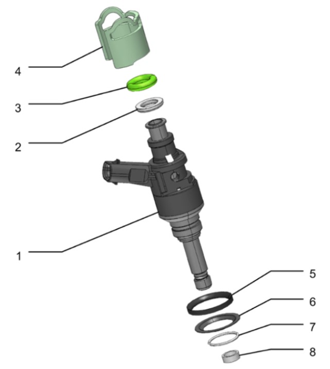

09.12.2022, 11:40   #4
Обзор форсунки
1 Форсунка (инжектор)
2 Распорное кольцо
4 Опорное кольцо
5 Верхняя уплотнительная шайба
6 Нижняя уплотнительная шайба
7 Стопорное кольцо
8 Уплотнение камеры сгорания
Название: Обзор форсунки.jpg
