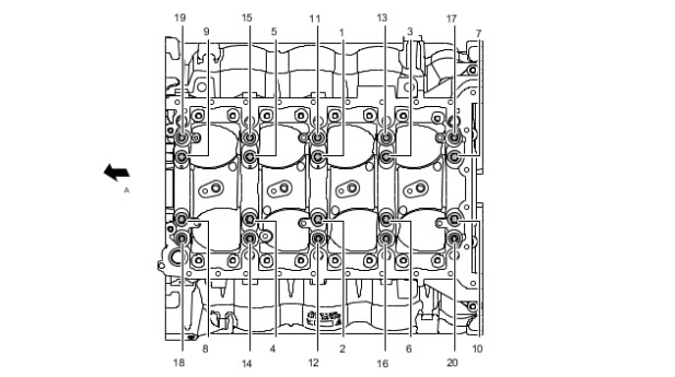

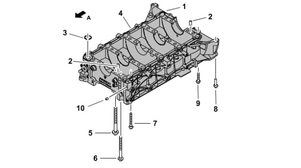

Добры день! Подскажите пожалуйста моменты затяжки на двигатель кайен турбо, 500лс, м48.02.
Моменты затяжки постели кв, шатунных болтов, маховика. Заранее благодарю!

27.10.2022, 13:16   #3
Последовательность затяжки резьбовых креплений постели подшипников
1 по 20 Последовательность затяжки винтов M11 и M10 => учитывать разные моменты затяжки!

27.10.2022, 13:19   #4
Нижняя часть картера двигателя V8 2WD
1 Нижняя часть картера
2 Цилиндрический штифт 6 x 18
3 Уплотнительное кольцо
4 Нанесение герметика Doboseal 224N (999.915.573.43 по состоянию на 09/08)
5 Винт M11 постели подшипников; затянуть винты в течение 5 минут; соблюдать последовательность затяжки! Предварительная затяжка 30 Nm Угол затяжки 90 °
6 Винт M10 постели подшипников; затянуть винты в течение 5 минут; соблюдать последовательность затяжки! Предварительная затяжка 22 Nm Угол затяжки 60 °
7 Алюминиевый винт M8 x 70; (короноподобное резьбовое соединение); алюминиевые винты всегда менять; Предварительная затяжка 10 Nm и Окончательная затяжка 90 °
8 Винт M8 x 35 Момент затяжки 23 Nm
9 Винт M8 x 50 Момент затяжки 23 Nm
10 Установочная втулка
A Направление движения

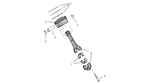

Владимир, большое спасибо! До Вин номера дня через 3 только доберусь. Можете еще по шатунным подсказать? Если без вин получится

27.10.2022, 15:31   #8
Сообщение от Stanislav porsche Посмотреть сообщение
Поршень, шатун
1 Комплект поршневых колец; смазать моторным маслом; маркировка TOP обращена наверх; маслосъемное кольцо расположено внизу; замки колец смещены по отношению друг к другу на 120°
2 Поршень; в атмосферном двигателе и двигателе Turbo имеются различия, полость камеры сгорания смещена к центру двигателя, левая и правая части различны, стрелка направления движения – по направлению движения
3 Стопорное кольцо поршневого пальца (положение на 6 часов или на 11 часов)
4 Поршневой палец, смазать
5 Шатун
6 Шатунный винт; заменить, так как он затягивается на пределе свойств металла; смазать винт Момент затяжки 8 Nm Момент затяжки 20 Nm Момент затяжки 40 Nm Угол затяжки 90 °
7 Вкладыши шатунных подшипников, смазать моторным маслом
