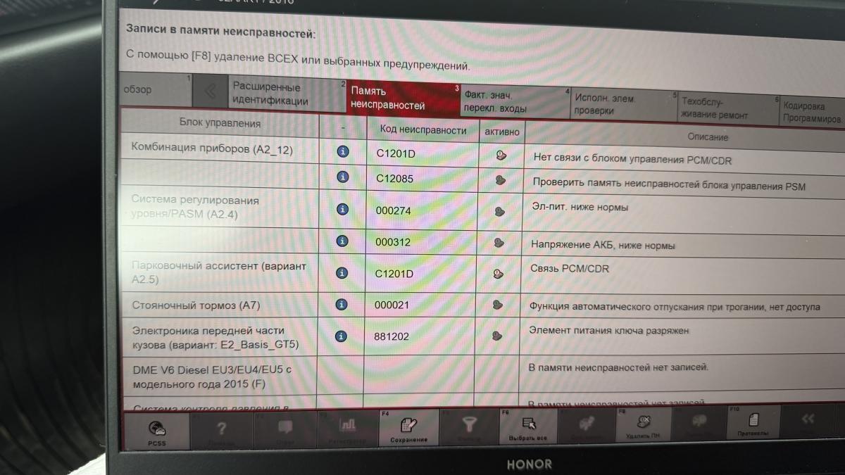

При диагностике выявились ошибки.
Подскажите пожалуйста, что нужно заменить? Провели замену аккумулятора.

25.02.2026, 22:38   #6
Сообщение от Gffvalek Посмотреть сообщение
При диагностики или при считывании памяти неисправностей после замены АКБ?
После замены АКБ нужно закодировать. Серийный номер и номер запчасти, а также размеры и производитель АКБ после замены АКБ с помощью тестера PIWIS необходимо ввести по следующему пути: Шлюз/ТО, ремонт/замена АКБ.
