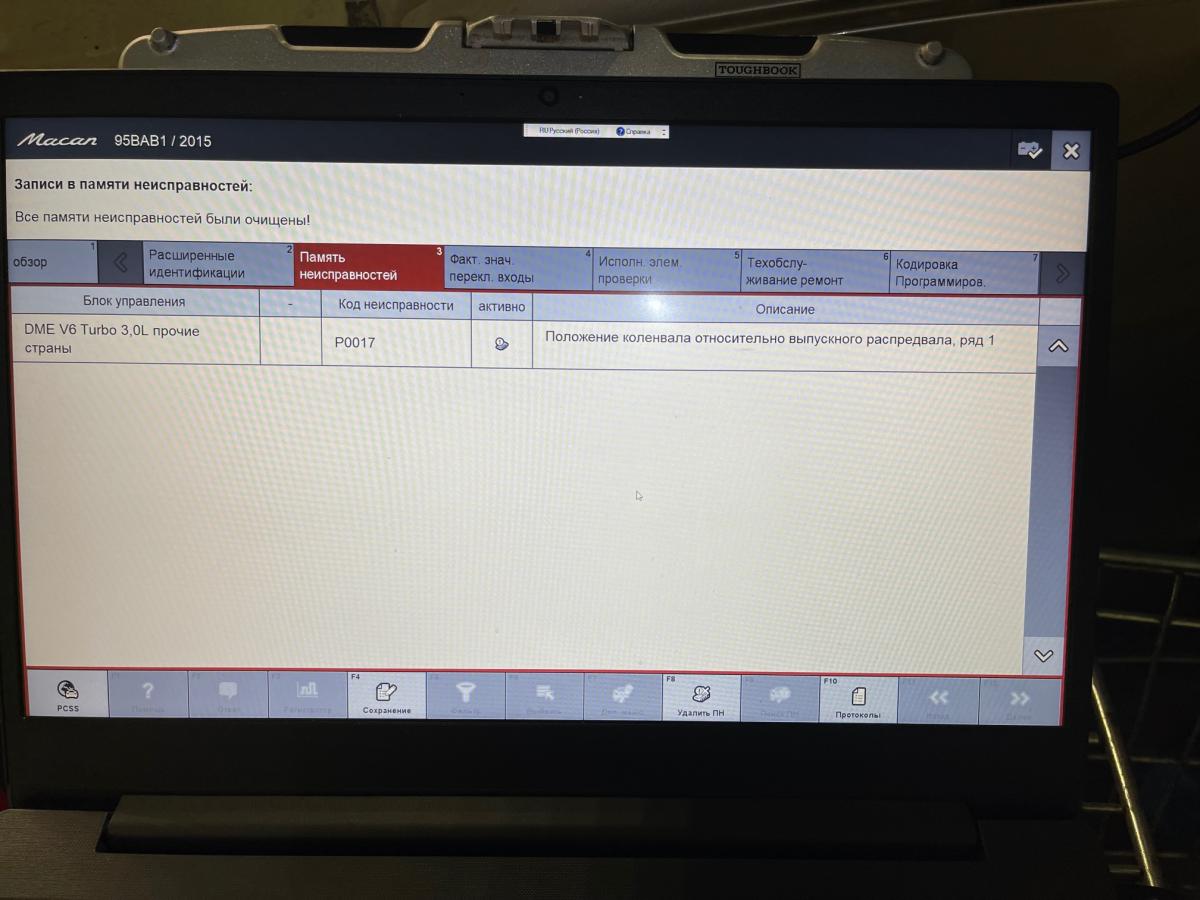

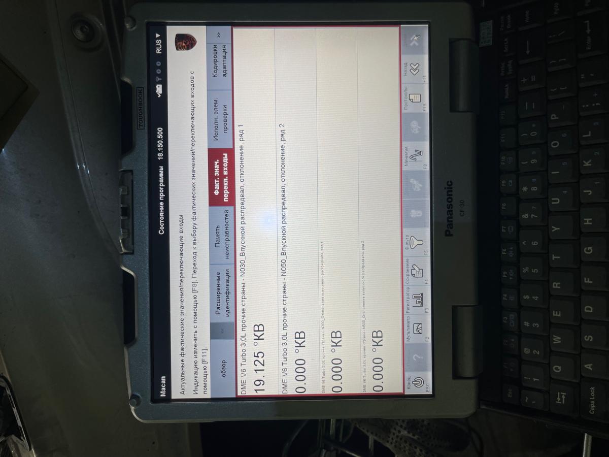

День добрый ! Ошибка по двигателю примерно такая же Р 0017
Фазы ГРМ стоят в норме,перд. крышку вскрывали все в норме
Фазовращатели меняли (на исправные)
Датчик распредвала заменили
Вопрос ; Куда дальше смотреть ?

07.03.2024, 19:22   #7
Сообщение от Кот Вася Посмотреть сообщение
День добрый !
Не в норме
08.03.2024, 12:24   #8
Кот Вася
Аватар для Кот Вася
Не в норме
Выставили фазы как нужно
Понимаю что не в норме,от чего может быть ?

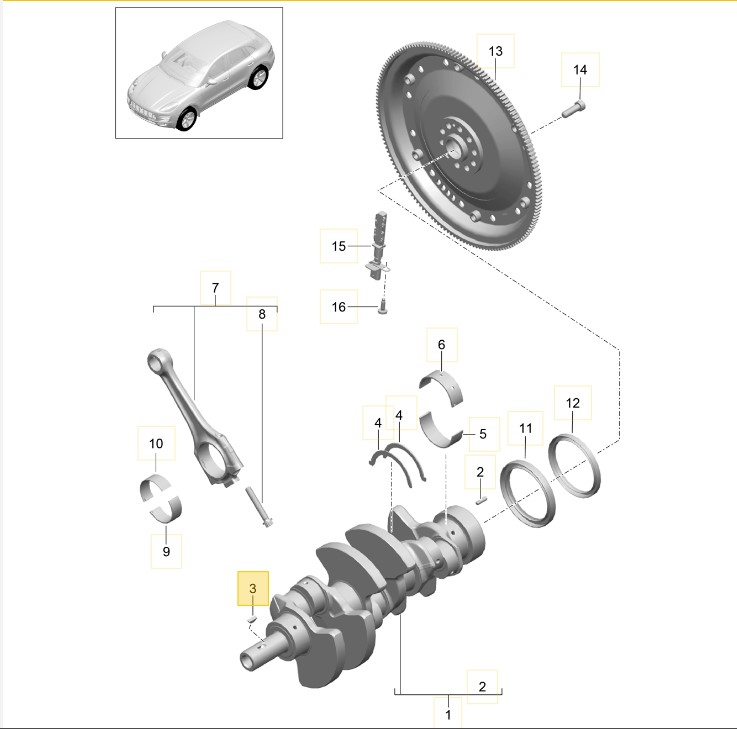

09.03.2024, 10:52   #9
Я бы проверил шпонку на коленвалу
09.03.2024, 12:37   #10
Кот Вася
Аватар для Кот Вася
Проверили , стоит в пазу,без люфта ...
