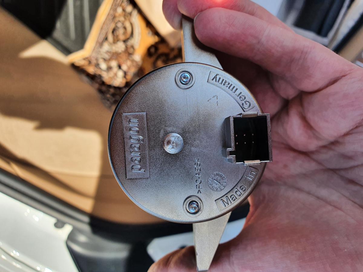

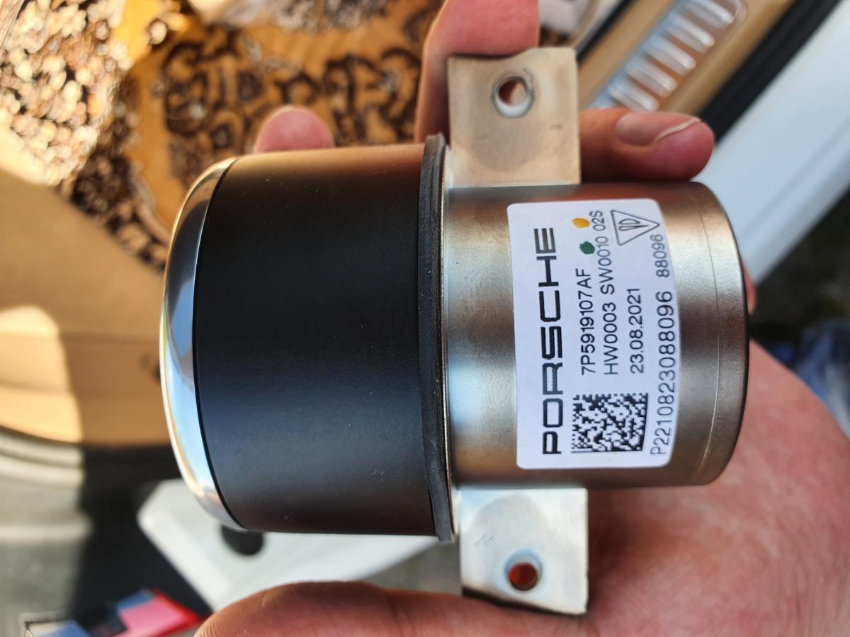

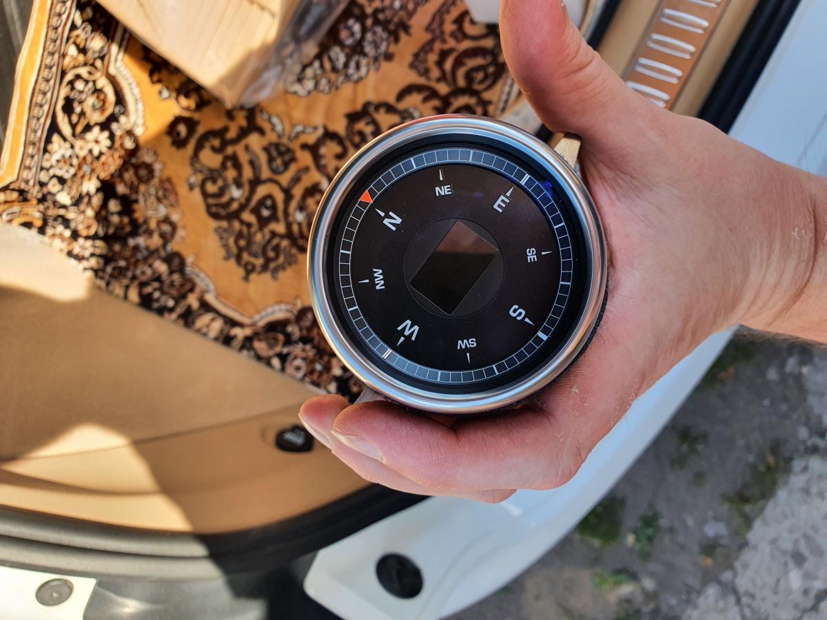

Компасс оригинальный, снят с Porsche Macan 2021 г.в.
внешний вид
[свернуть]

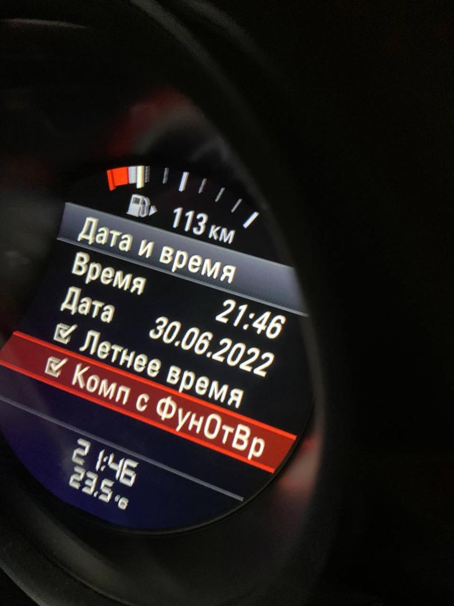

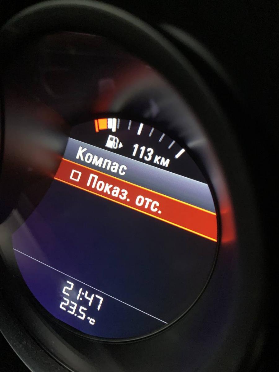

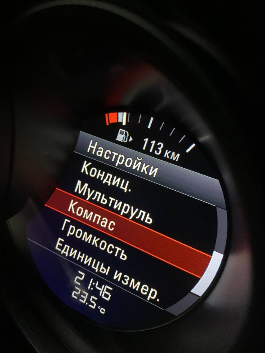

Установили, прописали через piwis, в меню появилось следующее:
Меню
[свернуть]

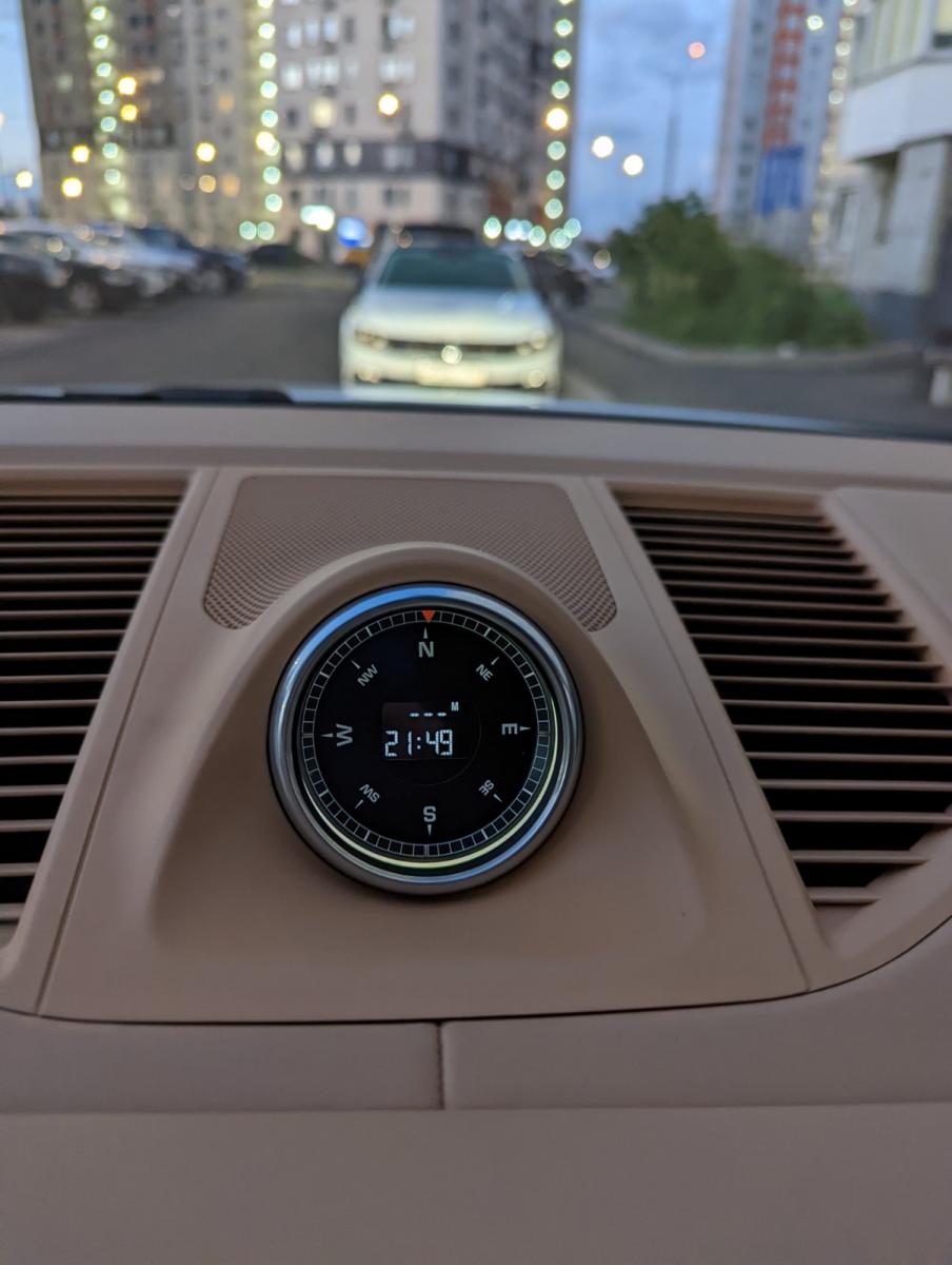

По итогам работ получилась следующая картина, т.е. без отображения высоты
внешний вид панели
[свернуть]
Предполагаю, что вопрос можно решить установкой GPS антенны, но по результату изучения каталога, их несколько, например: 95B 907 245 A, 7PP 035 504 A.
Помогите, пожалуйста, что требуется установить/сделать, чтобы компасс начал работать полноценно.
ID:	56569   Нажмите на изображение для увеличения
ID:	56570   Нажмите на изображение для увеличения
ID:	56571   Нажмите на изображение для увеличения
ID:	56572   Нажмите на изображение для увеличения

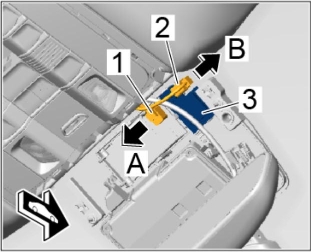

Подскажите, пожалуйста, куда устанавливается вышеуказанная антенна?

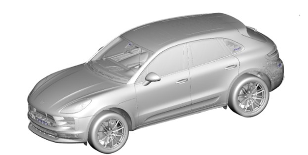

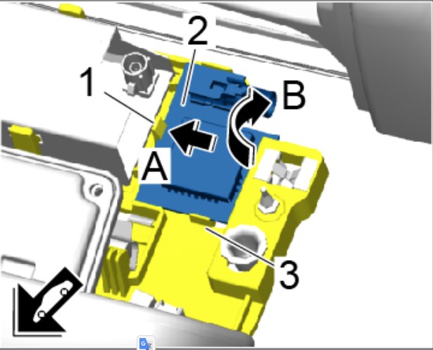

Снять накладку внутреннего зеркала заднего вида.
1.1 Разблокировать и отсоединить электрическое штекерное соединение -1--стрелка A-.
1.2 Разблокировать и отсоединить электрическое штекерное соединение -2--стрелка B-.
1.3 Отложить в сторону антенные провода.
2 Разблокировать фиксатор -1- и -стрелка A- снять антенну GPS -2- из держателя -3--стрелка B-.
Монтаж выполняется в обратной последовательности.
Электрический разъем должен ощутимо зафиксироваться
Дополнительные работы с антенной GPS ветрового стекла
1 Установить накладку внутреннего зеркала заднего вида.
Название: Место установки GPS.jpg
