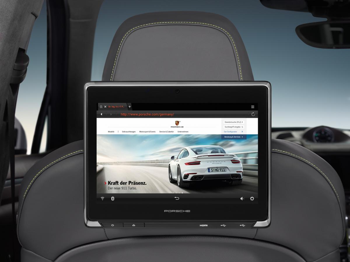

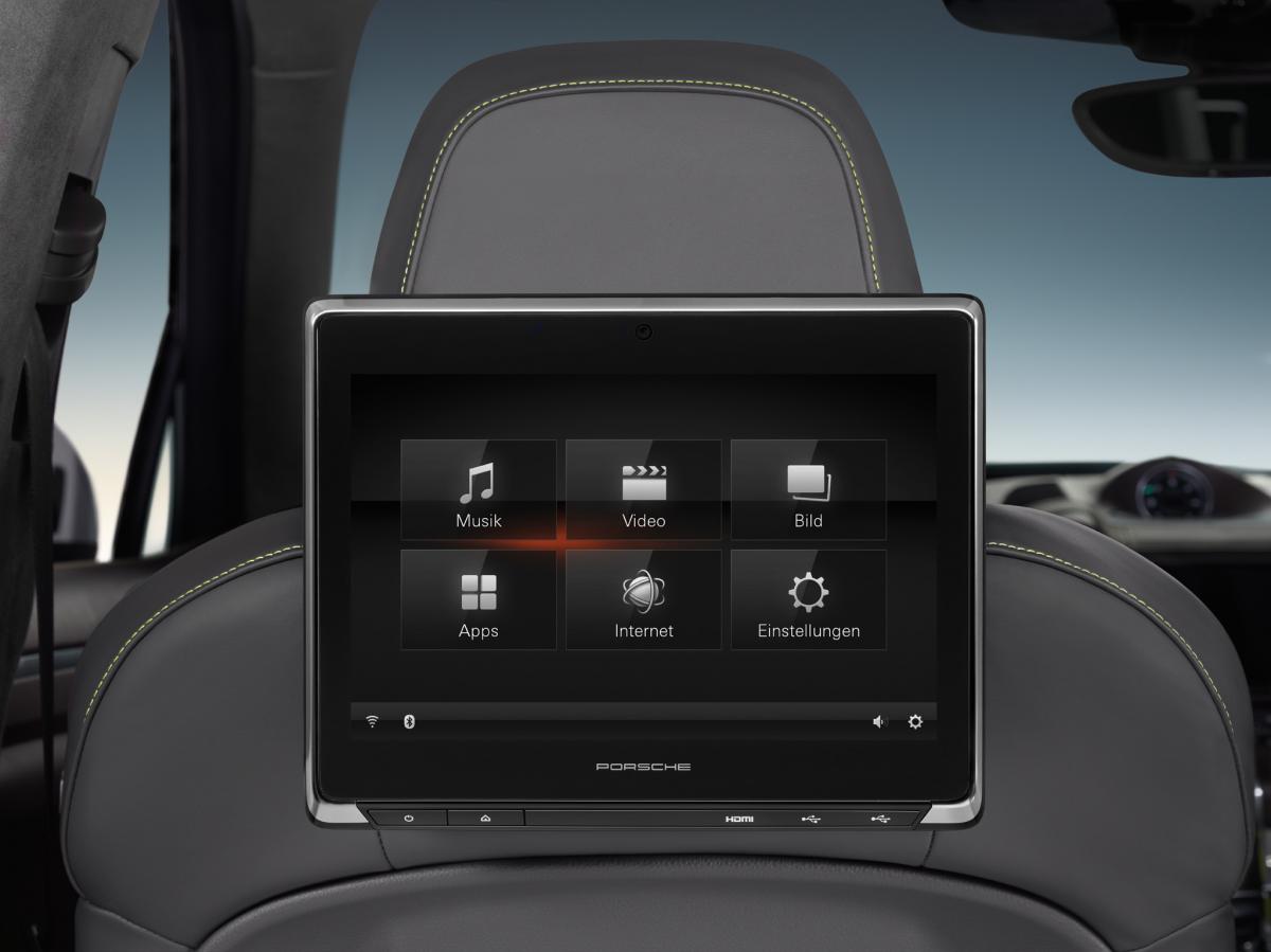

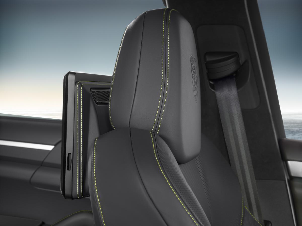

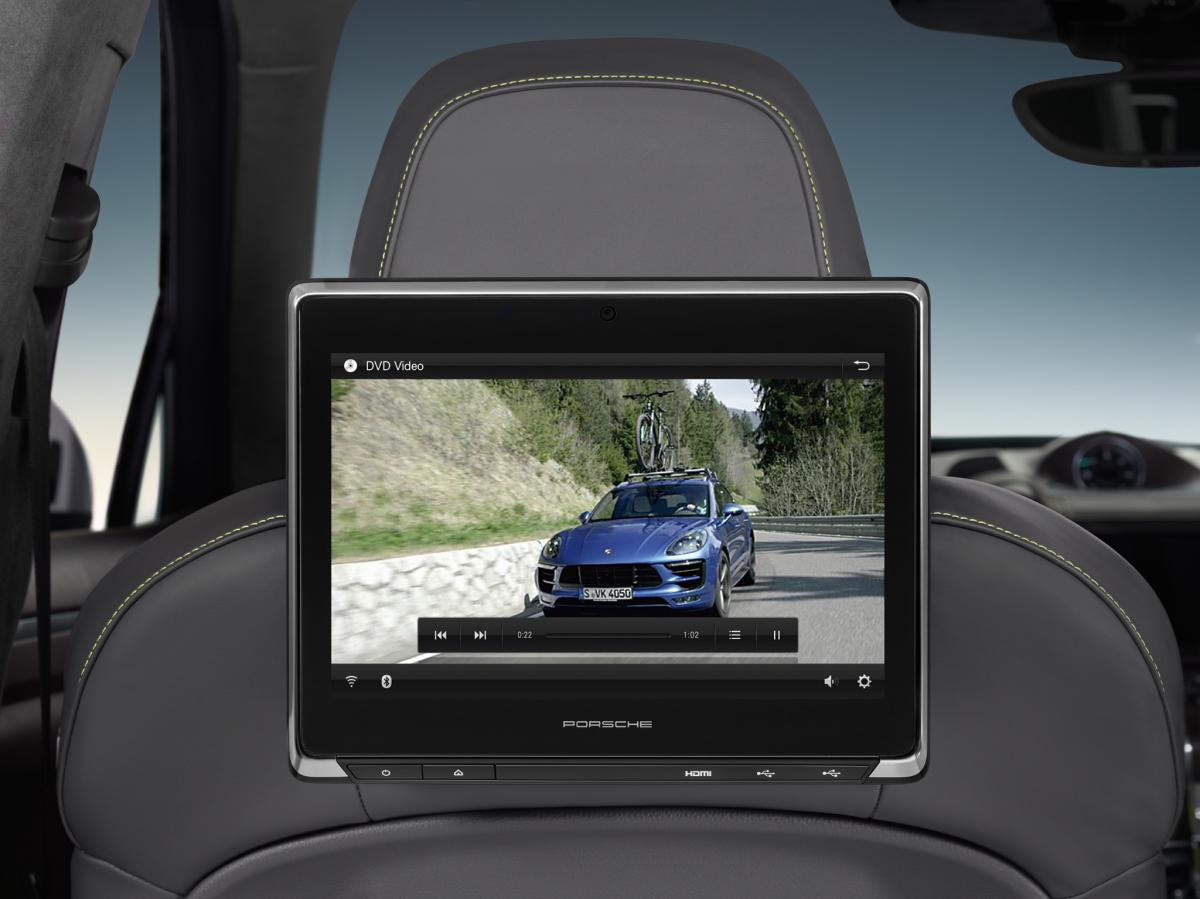

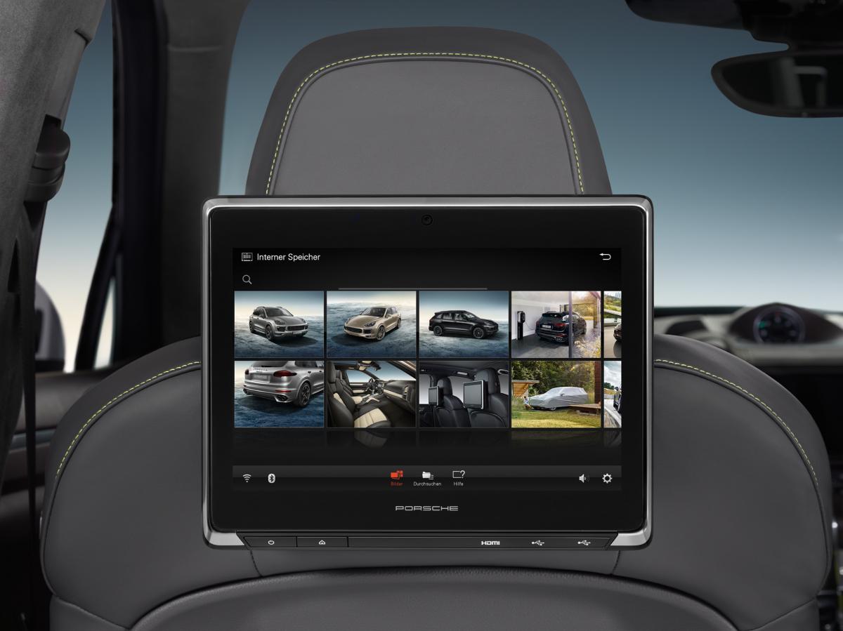

Возможно ли установить на cayenne 958 3,6 оригинальные мониторы? И что для этого нужно?
18.06.2022, 10:45   #2
Сообщение от Sanishtt Посмотреть сообщение
Возможно
Купить установочный комплект, номер запчасти: 97004490100
Мультимедийная система для задних пассажиров Porsche Rear Seat Entertainment
Включает в себя 2 закрепленных на спинках передних сидений 10,1-дюймовых цветных дисплея TFT высокого разрешения с сенсорным экраном (разрешение экрана 1 280 x 800 пикселей) со следующими опциями:
- по 1 встроенному DVD-плееру с функцией WiFi Crosslink Streaming (позволяет одновременно воспроизводить видеофайлы через WiFi на обеих системах Porsche Rear Seat Entertainment)
- по 2 USB-порта
- по 1 порту для SD-карты
- по 1 HDMI-порту
- встроенная камера для видеозвонков
- поддержка аудиоформатов (MP3, WMA и AAC) и видеоформатов (MPEG-1, MPEG-2, MPEG-4)2)
- воспроизведение звука на выбор либо через акустическую систему автомобиля по Bluetooth®3), либо через опциональные беспроводные наушники Porsche Bluetooth®
- онлайн-магазин для загрузки приложений
- Интернет-браузер обеспечивает доступ в Интернет в дороге4)
- почтовый клиент позволяет отправлять и получать электронные письма в дороге4)
- возможность дистанционного управления с помощью приложения на смартфоне (GOOGLE® на платформе Android и iPhone®) через Bluetooth®
Примечание. только для автомобилей, выпущенных в период с 02/2010 по 05/2015 включительно, и только в сочетании с уже установленной мультимедийной системой для задних пассажиров Porsche Rear Seat Entertainment. Рекомендуется в сочетании с наушниками Porsche Bluetooth®
