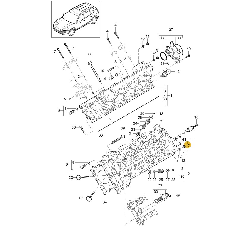

Дефект в этом случае как правило связан с исполнительным клапаном регулировки хода клапанов 1-го ряда
94810530803 клапан электрогидравлический, исполнительный элемент
Рекомендую менять сразу парами, так как ресурс у них примерно одинаковый

Сегодня, после диагностики Пивисом и тестов, выдало много ошибок по теме, и среди них была 1372- регулирование хода клапанов ряд 1 и неисправность 15550 Гидравлический клапан регулировки хода клапанов.
Данный клапан был снят и перекинут на другой ряд для проверки, после диагностики выдал ту же ошибку по клапану, но уже на другом ряду.
В итоге заказали этот клапан.

Здравствуйте! А можете процедуру замены подсказать? Он же с задней стороны двигателя стоит и на вид там доступа вообще нет. Находил в интернете вариант снять колесо, подкрылок, отогнуть тепловые экраны и через колесную арку подбираться. Неужели таков метод замены???)))
10.11.2023, 23:02   #6
Сообщение от Pala4 Посмотреть сообщение
Здравствуйте!
Добрый вечер
Там нет особенностей
В задней части двигателя установлен, доступ появляется после демонтажа вакуумного механического насоса или ТНВД, в зависимости от того какой ряд нужно заменить
Все легче конечно
