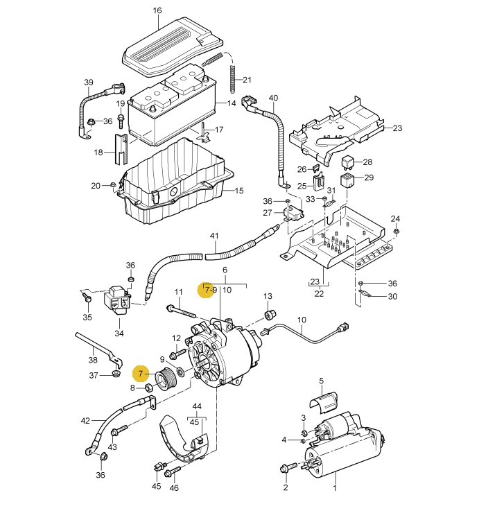

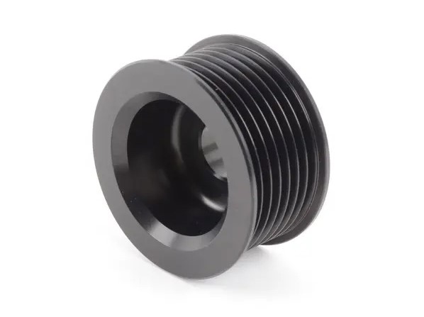

Здравствуйте. Менял приводной ремень и натяжитель. Подскажите на генераторе обгонная муфта или обычный шкив?
В данный момент работает как обычный шкив либо заклинило муфту.
Если обгонная муфта - скажите номер детали пожалуйста, для замены.

обгонная муфта генератора
Сообщение от Hazer Посмотреть сообщение
94860312501
