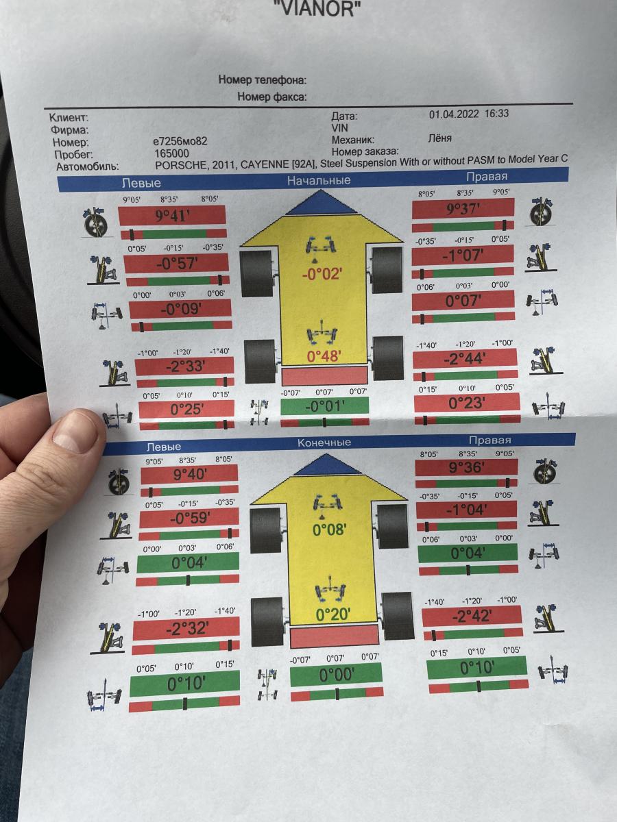

Здравствуйте, сегодня менял зиму на лето и сразу сделал, сход-развал, и в очередной раз убедился что у нас в городе, нельзя обслуживать авто, так как просто нет понимания как проводить работы.
Оборудования нет, сказали просто выставить на тот уровень на котором чаще всего передвигаюсь, поставил в положении ниже нормал.
Опасаюсь что неверно настроили, прокомментируйте пожалуйста результат.

Выставили просто все симметрично, это конечно не корректно.
Нужно иметь соответствующее оборудование и точно понимать алгоритм весь необходимых работ до замера углов установки колес, в процессе регулировки и по заключению всех работ.
