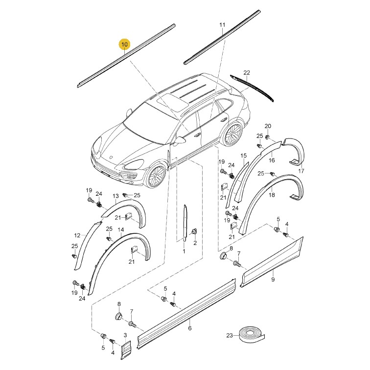

Меняете два уплотнителя стекла, наружный и внутренний
95853147102 уплотнитель дверного проема стекла внутренний левый
PAA837475 GW1 молдинг с уплотнителем наружный слева спереди

PAA837476 GW1 молдинг с уплотнителем наружный справа спереди черный
95853147202 уплотнитель дверного проема стекла внутренний правый
