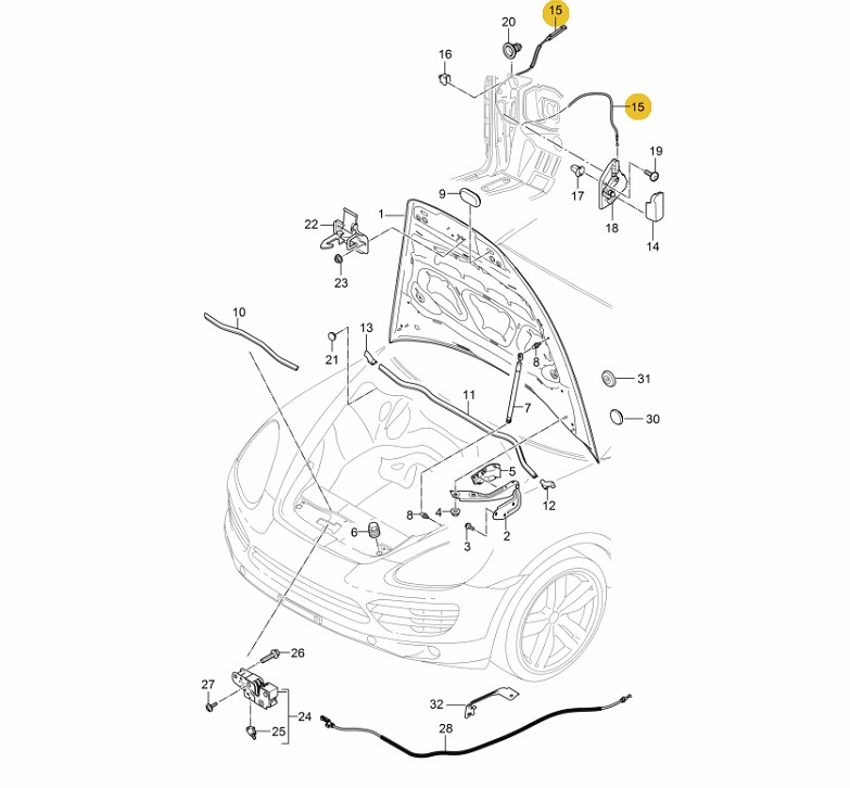

Доброго дня! Лопнул тросик открывания капота, часть, которая в салоне. Лопнул см в трёх от ручки открывания. Новый заказал. Идёт. Подскажите, своими силами поменяю? Как открыть резервным тросом и где точно он находится? Что необходимо разобрать и что из инструмента приготовить? Кай 958.1. Заранее благодарю! Может кто этот трос в салоне дорабатывал, я так понял они рвутся именно в этом месте
Рекомендую сразу оба заменить и провести дефектовку или замену замка капота
Сообщение от Andcustoms Посмотреть сообщение
Только если есть навыки арматурных работ и понимания конструкции всей системы открывания замка капота
Нет такого на 958. Открывать через демонтированную левую фару только

Замки капота нужно регулярно смазывать на ТО, чтобы не было тяжелого хода и излишней нагрузки на тросы
