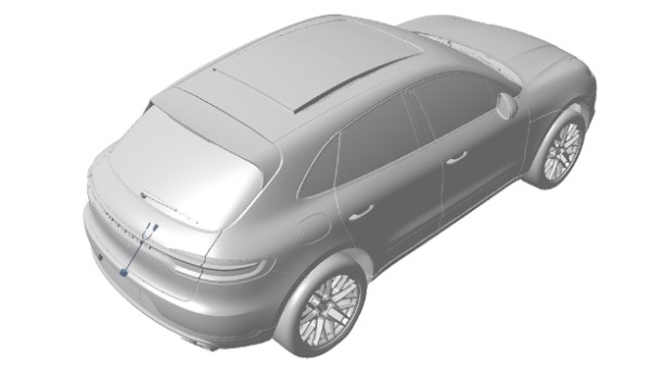

Предварительные работы
Информация
С помощью калибровки камеры заднего вида компенсируются допуски шин, ходовой части и допуски монтажа камеры.
Для калибровки требуется VAS 6350A - Приспособление для калибровки и VAS 6350/2A - Лазерный дальномер.
Во время калибровки блок управления камеры заднего вида рассчитывает специфические для автомобиля корректировочные значения для изображения камеры (например, центровку изображения).
После самого процесса калибровки на дисплее автомобиля появляется исправленное изображение.
Информация
Калибровку допускается выполнять только на ровном полу.
На автомобилях с пневматической подвеской включить зажигание, закрыть двери и установить уровень пневматической подвески в режим Нормальный уровень (СРЕДНИЙ).
Название: Место установки.jpg

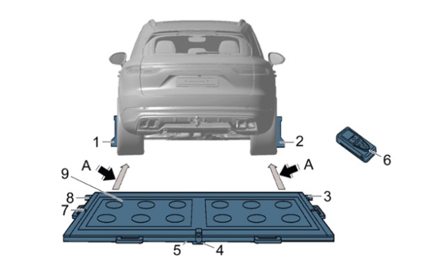

Обзор и пояснение терминов
1 и 2 Приемник в центр колеса с отражателями
3 и 8 Упор для датчика измерения расстояния
4 Регулируемые по высоте ножки калибровочной доски
5 Линейный лазер
6 Дальномер
7 Уровень для выравнивания калибровочной доски по горизонтали в направлениях X и Y и вырез для измерения высоты калибровочной доски
9 Калибровочный рисунок
A Расстояние от калибровочной доски до автомобиля, одинаковое с обеих сторон

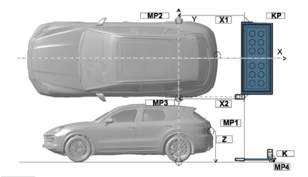

1 Поставить автомобиль на ровную поверхность и собрать VAS 6350A - приспособление для калибровки позади автомобиля согласно руководству по эксплуатации VAS 6350.
Обзор сборки
MP 1 по 4 Точки измерения
X1 Расстояние от калибровочной доски до правого отражателя
X2 Расстояние от калибровочной доски до левого отражателя
Z Высота камеры от пола
K Высота калибровочной доски
Название: Обзор сборки.jpg

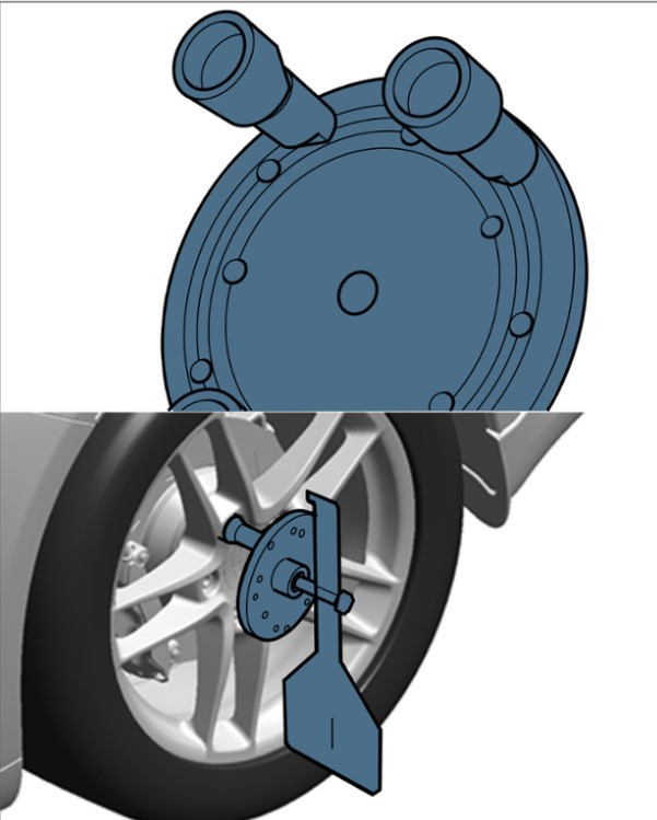

2 Монтаж приемников в центр колеса и отражателей на автомобиль согласно руководству по эксплуатации VAS 6350. Отражатели должны висеть свободно.
3 Выравнивание рабочей пластины в центре автомобиля и регулировка линейного лазера на калибровочной доске согласно руководству по эксплуатации VAS 6350.
Значения расстояния от калибровочной доски до автомобиля сохранены в тестере PIWIS.
4 Протереть камеру заднего вида чистой мягкой тряпкой.
Название: Монтаж отражателей.jpg
