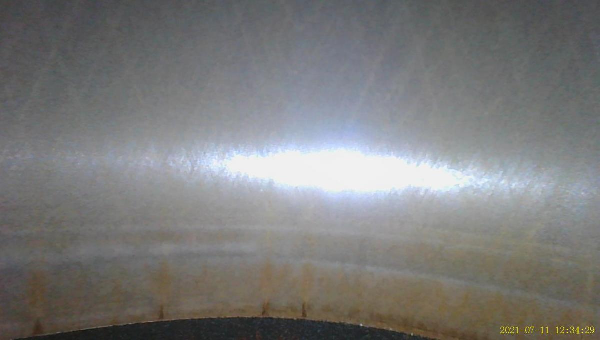

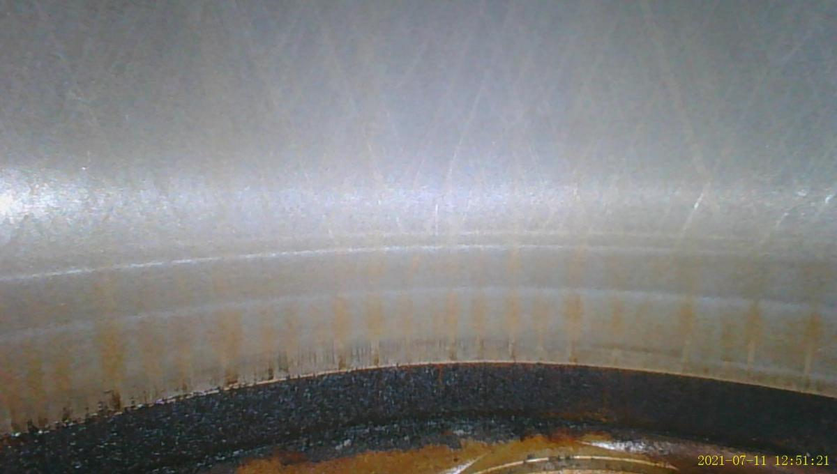

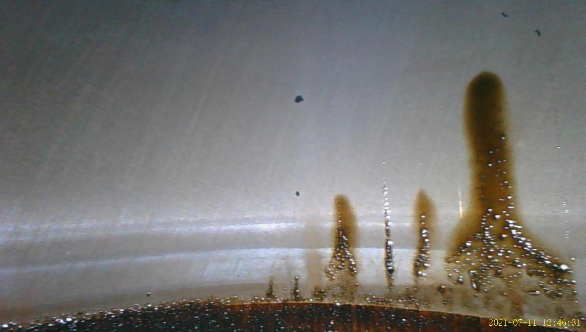

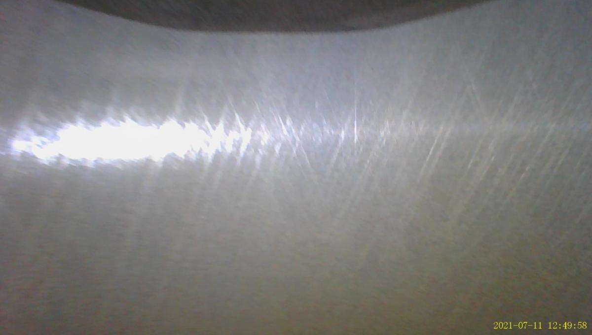

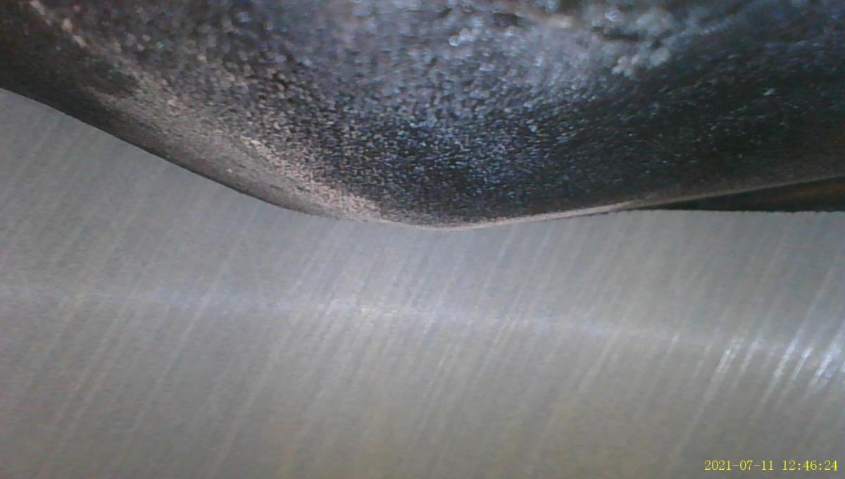

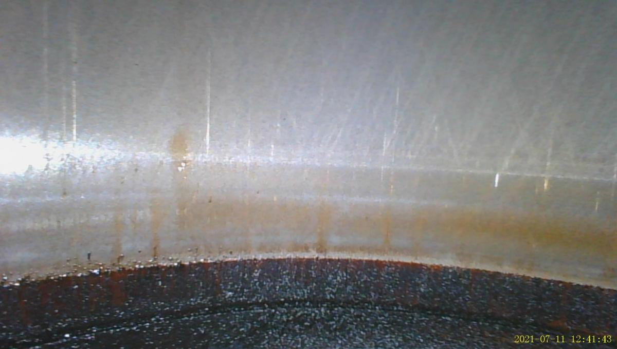

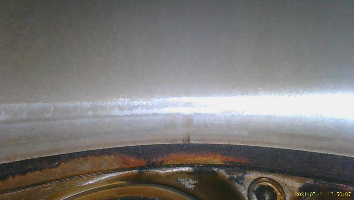

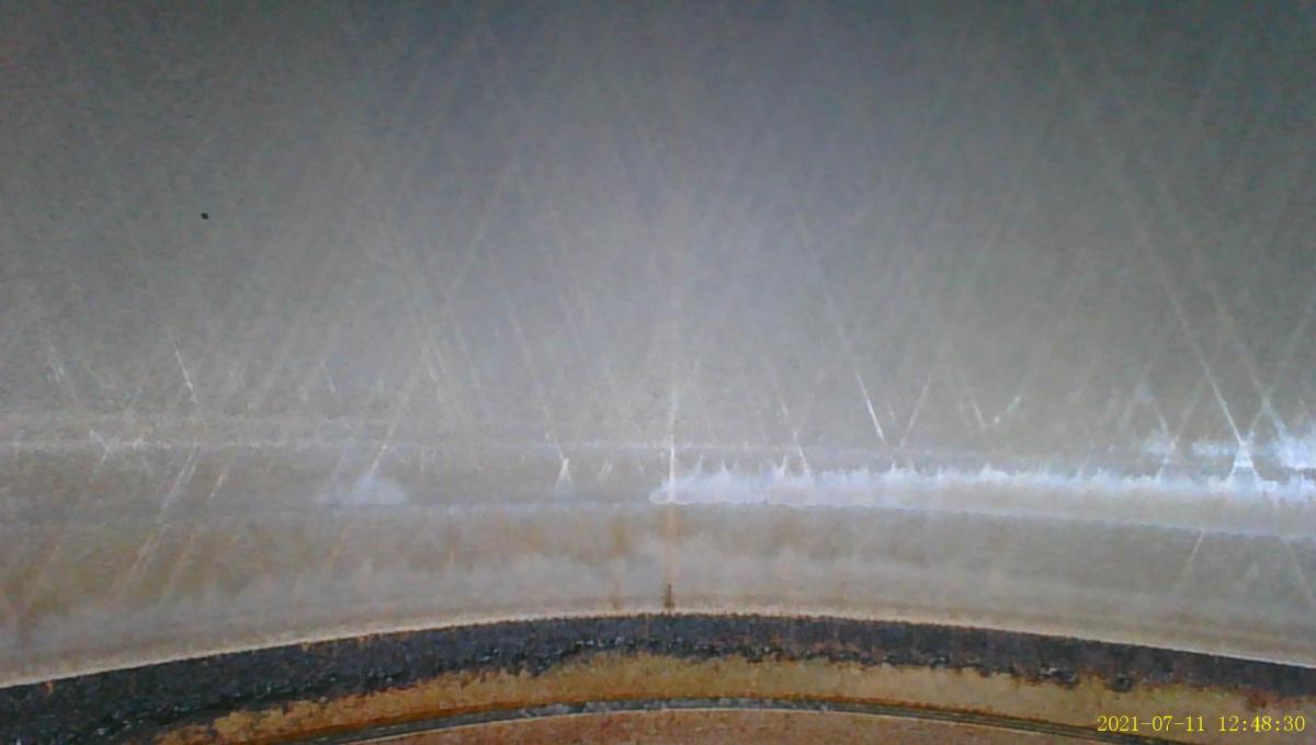

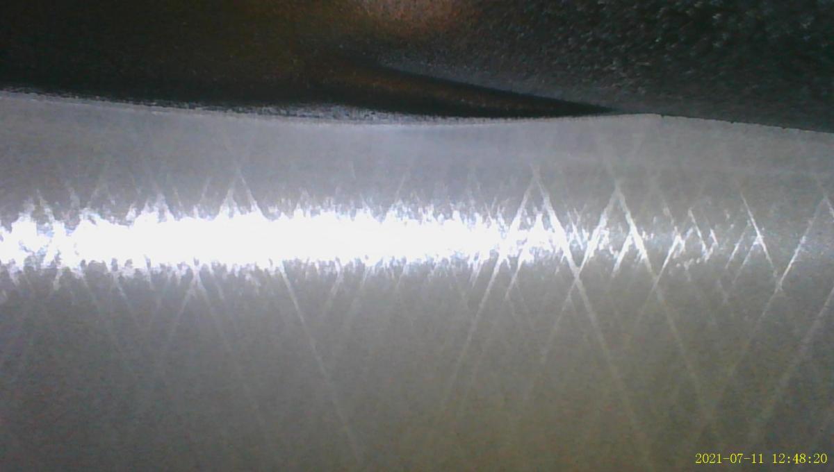

Добрый день. Скажите пожалуйста. Стоит ли волноваться за состояние двигателя?
Macan S, 111.000км пробега
При динамичном разгоне (50% газа) машину трясёт по сторонам. При слабом и «тапке в пол» такого нет. Что это может быть?

Повреждений зеркало стенок цилиндров судя по фото нет

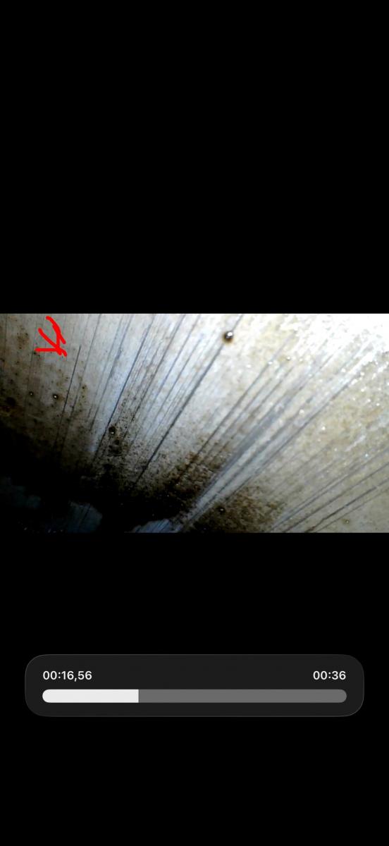

Добрый вечер.Владимир,подскажите эти риски задиры??или это так мусор в двигателе начертил эти риски??и критичны ли эти риски?
Макан 3.0S
