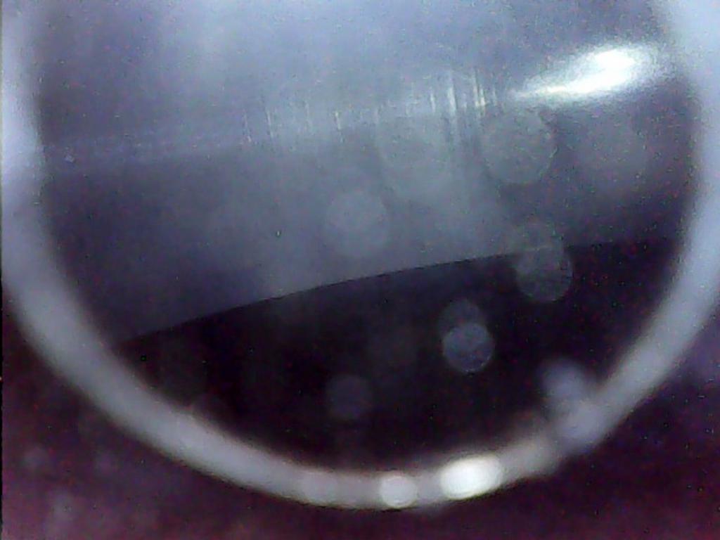

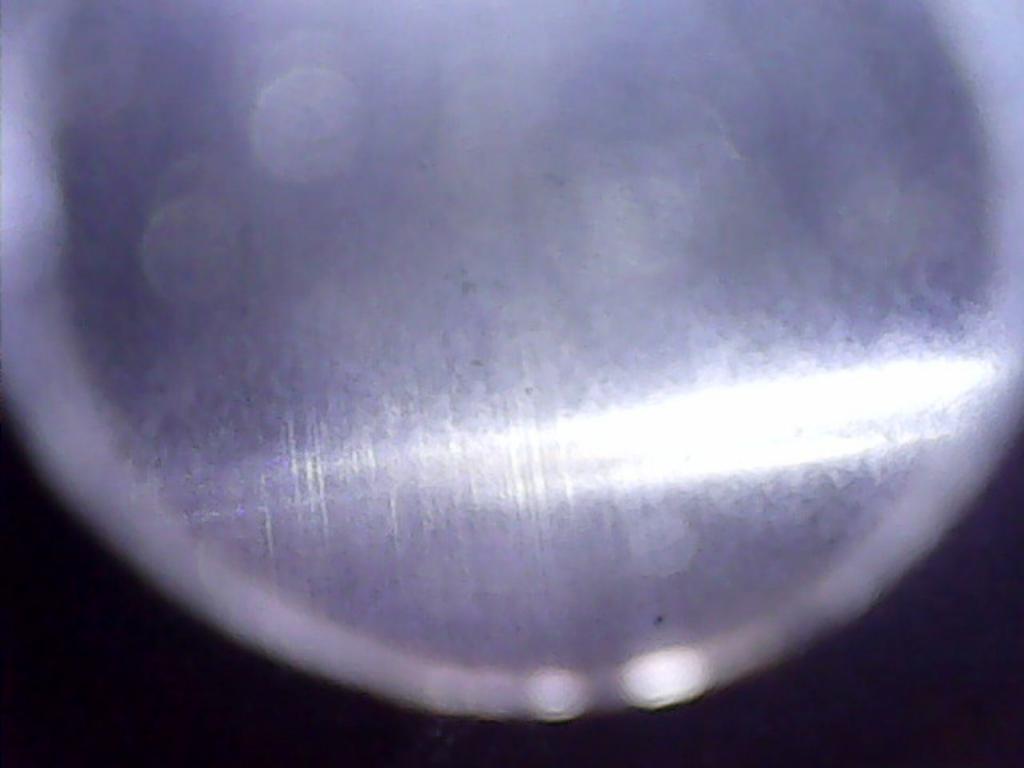

Когда покупал машину-делали эндоскопом диагностику. В двух цилиндрах были вот такие результаты. Сто-шники начали наваливать, что надо гильзовать. Но понятно, что им нужны бабки.
На Каен клубе сказали, что вроде все ок…
А в остальных не было такого?)
На фото нет задиров, несмотря на низкое качество изображения

В остальных не было. Эти два цилиндра (не помню номера) были наиболее «страшные»
Да и в остальных цилиндрах была аналогичная ситуация. Это обычные царапины, связанные с работой поршня, когда двигатель прошел обкатку.
