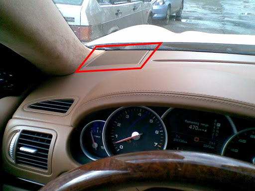

Хотелось бы понять какая акустика установлена у меня в системе ASK
В частности как снять сетки на торпеде сверху, для доступа к динамикам

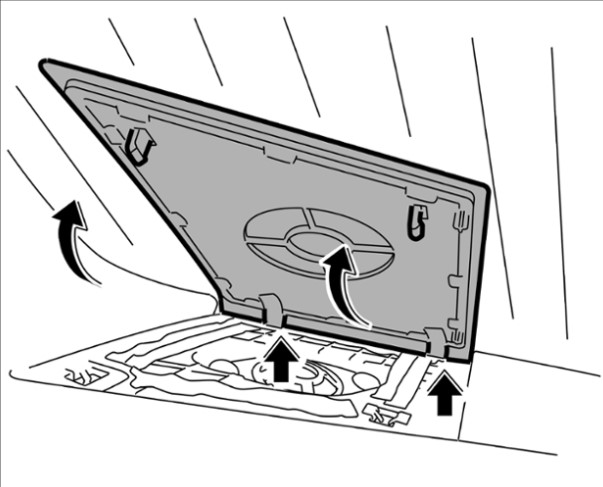

Как решетку , что на фото, снять?

С помощью, например, пластмассового шпателя приподнять крышку динамика и открыть в направлении лобового стекла.

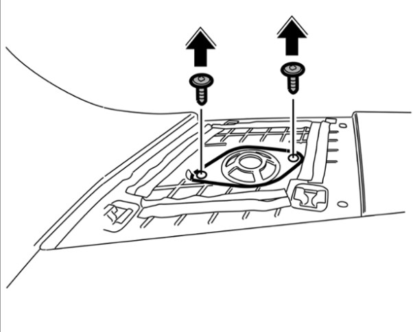

До твитера добрался ...
А
Вот как отсоединить его в упор не нашел..
Облазил пространство когда снимал нижнюю часть бардачка ...снимал крышку предохранителей со стороны пассажира...
Твиттер открутил.... а как до фишки добрать, чтобы отсоединить... умв не приложу..
Надо быть осьминогом, чтобы щупальца запустить в отверстие от твиттера вч ...
Как добраться до разьема, чтобы снять его?

Снимаете крышку
Выкрутить оба крепежных винта и извлечь динамик
Разблокировать фиксатор маленькой отверткой -стрелка A- и отсоединить разъем динамика -стрелка B-.
