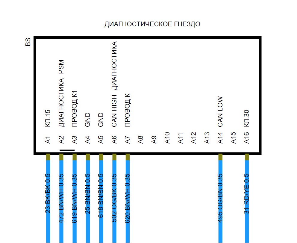

На каких пинах диагностического разъёма должно быть питание?

На левой стороне передней панели
