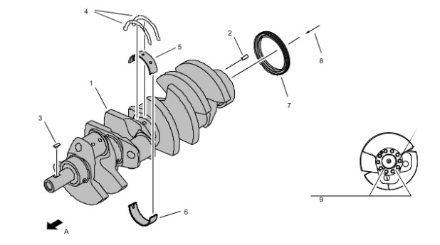

Здравствуйте Владимир.
Нужна Ваша помощь.
Подскажите, пожалуйста, какие номера комплекта поршневых колец и комплекта всех вкладышей( шатунных, коренных) идет на мой авто?
VIN: WP0ZZZ97ZBL050384.
12.05.2021, 22:30   #2
Сообщение от panameraV84s Посмотреть сообщение
Добрый вечер
Какой цвет?
Коленчатый вал
1 Коленчатый вал
2 Цилиндрический штифт 6 x 20
3 Пружина 5 x 6,5
4 Регулировочная шайба (канавки на внешнюю сторону)
5 Верхний вкладыш коренного подшипника
6 Нижний вкладыш коренного подшипника
7 Сальник коленвала => К кромке сальника коленвала не прикасаться!; Фланец коленвала очистить и слегка смазать
8 Обзор: фланец коленвала
9 Классификация подшипников коленчатого вала (четверная) G желтый; B синий, R красный; N зеленый => (пример: GGGGG-BBBB; 5 коренных подшипников с желтой маркировкой, 4 двойных (8) шатунных подшипника с синей маркировкой) => отсчет см. A
A Направление движения (коренной подшипник № 1 стоит первым по направлению движения)
