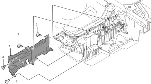

1 Перед абсорбером с активированным углем отвернуть четыре крепежных винта -четыре винта 2- накладки (теплозащитного кожуха -1-) только посередине сверху. Вокруг абсорбера с активированным углем необходимо обеспечить достаточно свободного пространства для демонтажа и монтажа.

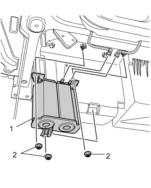

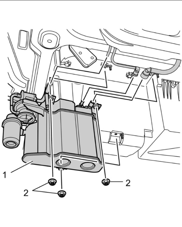

2 Демонтировать абсорбер с активированным углем.
2.1 Отсоединить соединения трубопроводов на абсорбере с активированным углем (с насосом диагностики утечек на одно соединение больше). Абсорбер с активированным углем с насосом диагностики утечек
2.2 Демонтировать гайки -2--2- и демонтировать абсорбер с активированным углем вниз.
