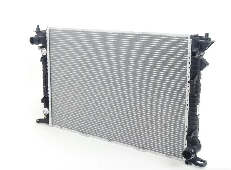

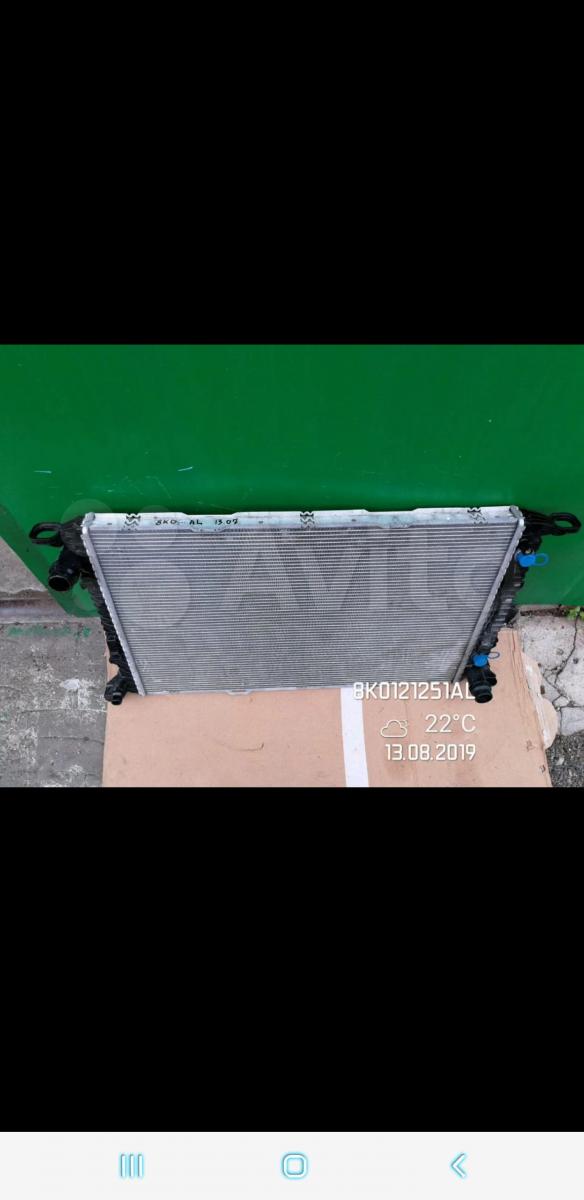

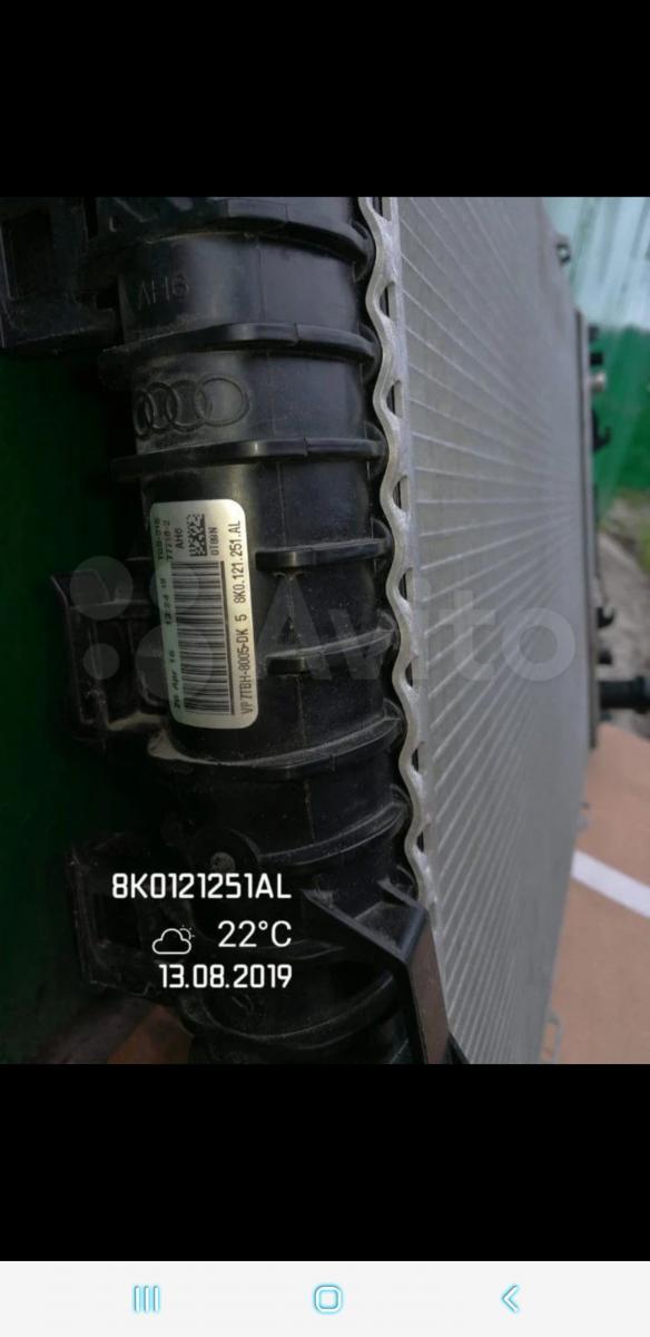

30.03.2021, 22:19   #5
Сообщение от Dimas-nf Посмотреть сообщение
8K0121251AL
Одинаковые радиаторы ож двигателя macan turbo (400л/с) и macan s (340 л/с) ?
Разные
Подходит альтернативный oem номер 8K0121251AL к 95B121251A ?
Нет

30.03.2021, 22:46   #6
Dimas-nf
Разные
Нет
Владимир, отличия между ними на фото (95B121251A как я понимаю) что вы прикрепили нет, на чертежах эти радиаторы так же аналогичны( хотя примой замены в каталогах нет), плюс штамп audi отсюда сомнение что VAG только для 3,6 макан производят радиатор.
