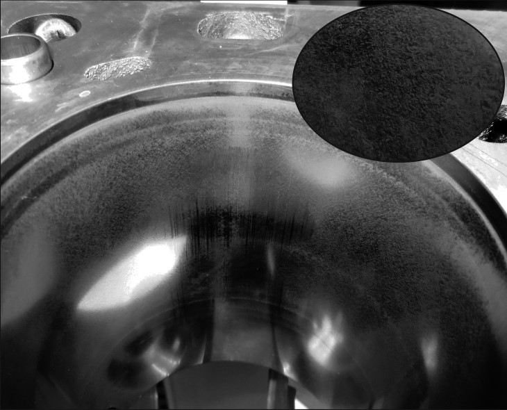

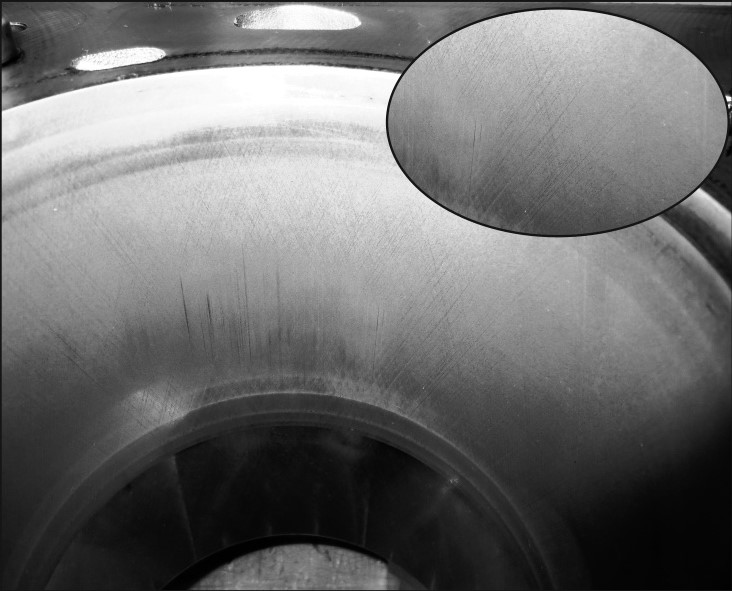

Произошло изменение технологии производства блока цилиндров ⇒ с рабочей поверхностью, подвергнутой гладкому или рельефному хонингованию, также измененное покрытие поршневых колец (отныне используется покрытие DLC)

Рабочая поверхность цилиндров подвергнута гладкому хонингованию (Рисунок 1, прежнее исполнение - блок цилиндров больше не поставляется)
Название: Рабочая поверхность цилиндров подвергнута гладкому.jpg

Рабочая поверхность цилиндров прошла рельефное хонингование (Рис. 2, новое исполнение)
Название: Рельефное хонингование.jpg
