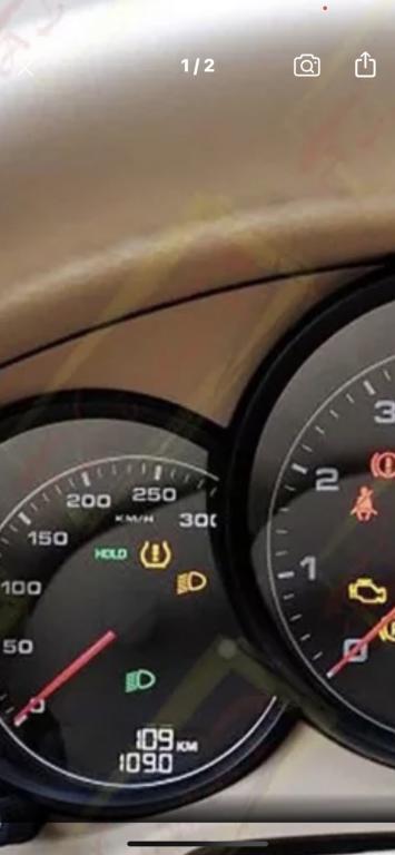

Добрый вечер. Пишу вам из Грузии... тут у нас с машинами не так хорошо разбираются, тем более с Порше...Примерно уже 3 года езжу на Porsche Cayenne 958 GTS 4.8v 2014-ого года..
С самого начала не показывает на бортовом компьютере информацию о давление шин. Была в Порше центре через вин код проверили, что на моей машине по факту не установлено было система контроля давления шин, то ли забыли, то еще что-то. Как можно решить эту проблему, из-за этого один раз сломался диск, не поняв что давление упало на нет.. как можно исправить эту ситуацию, неужели на такой дорогой машине не должно быть этого преимущество?
Или если купить отдельно датчики, и блок для давления, или как правильно выразиться и настроить программно.. Надеюсь вы меня поняли, помогите пожалуйста хрупкой девушке. Гарантии на машину нету, фото прилагаю из интернета... надеюсь на вашу помощь...

Если у вас есть разборки на Porsche, можете для своего модельного года купить весь установочный набор (датчики, антенны, блок управления, проводку) и поставить, закодировать в соответствующей организации Porsche. После этого все будет работать и контролировать давление в колесах. Установочного комплекта с завода изготовителя такого нет и не существует.

Разборки Порше есть,в столице. И то разборки GTS 4.8 долго придется искать, в основном у нас разборки старых моделей, а так за информацию спасибо...
Буду искать, т.е если я найду весь установочный набор мне его закодируют без проблем? И еще как точнее узнать, для моей модели какой именно набор подойдет, может будет какой нибудь код? спасибо заранее, Я в этом не слишком разбираюсь, да и тут в Грузии мало опытных мастеров!

Cayenne GTS Tiptronic (92AAL1)
Сообщение от Dikusha Посмотреть сообщение
Набор установочный для дорестайлинговой 958
да

Можно поподробнее что значит «для дорестайлинговой» ?
24.02.2021, 10:51   #7
с 2011 по 2014 модельный год
