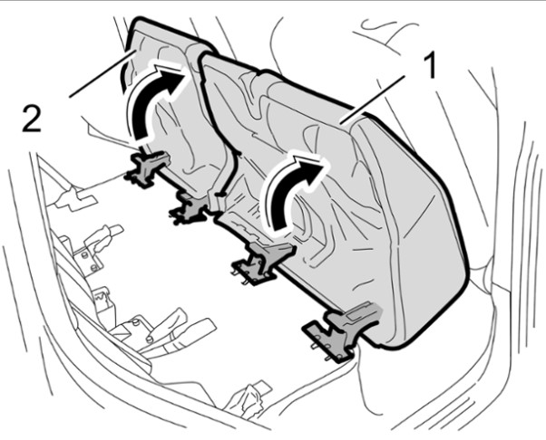

Симптомы
Стуки в зоне заднего сиденья
Причины и способы устранения
Стуки во время движения обусловлены допусками между задним сиденьем и поверхностью прилегания крюка системы пассивной безопасности.
На автомобилях, изготовленных до ноября 2005 года в качестве способа устранения неисправности нужно в области крюка системы пассивной безопасности наложить трикотажные ленты.
Инструменты и материалы
99955112740 Трикотажная лента Клейкая лента
Дополнительные работы с задним сиденьем
Дополнительные работы: заднее сиденье
1 Освободить из фиксаторов задние сиденья -1, 2- откинуть их вверх на 90° -стрелки-.
Название: Освобождение задних сидений из фиксаторов.jpg

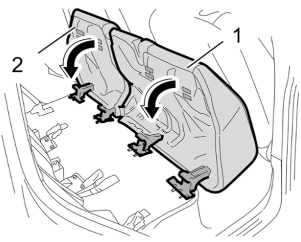

2 Отрезать восемь полос трикотажной ленты длиной 60 мм.
3 Наклеить трикотажную ленту -1- на задние сиденья -2, 3- в зоне вырезов накладки сиденья (деформируемые крюки).
Название: Наклеивание трикотажной ленты.jpg

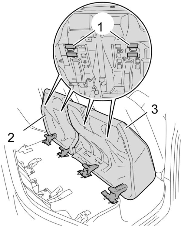

4 Откинуть задние сиденья -1, 2- вниз -стрелки- и зафиксировать.
5 Один раз открыть и закрыть заднее сиденье, проверить крепление трикотажной ленты на накладке сиденья.
Название: Фиксация задних сидений.jpg
