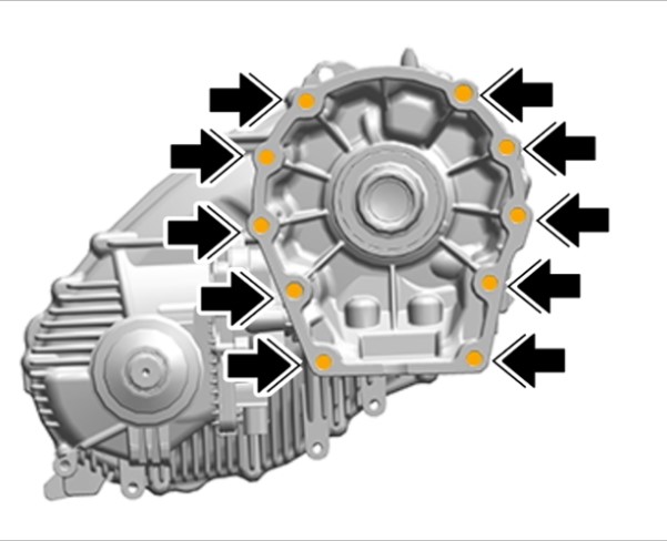

Равномерно наживить и затянуть новые алюминиевые винты на раздаточной коробке -стрелки-.
Предварительная затяжка 20 Nm
Окончательная затяжка 90 Grad
Название: Резьбовое соединение раздаточной коробки.jpg
