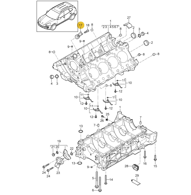

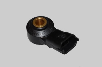

Доброй ночи!
Весит ошибка.
P032C Датчик Детонации 3 (Knock sensor3)
Подскажите, где именно находится датчик и какой оригинальный номер?
Vin: WP1ZZZ92ZDLA80065
16.05.2020, 12:05   #2
Сообщение от SmiLe9 Посмотреть сообщение
Доброй ночи!
Весит ошибка.
https://forum.cayservice.ru/showthre...847#post133847
В развале блока цилиндров
0PB905377A Датчик детонации
