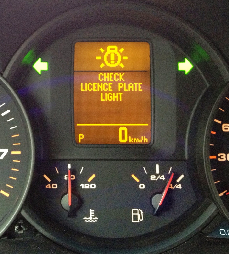

тоже такая шняга сегодня выскачила)))
завтра попробую предложенную комбинацию, если не поможет то что нужно делать? что то менять или "прочисткой мозгов этому механизму" уберет эту проблему?
и еще выскакивает вот эта, а что такое не знаю)))

CHECK LISENCE PLATE LAMP - проверь лампы подсветки номерного знака в 5-й двери. От реагента разъедает контакты, они просто в труху рассыпаются. Лечится заменой контактов, запчасти копеечные, но работа муторная. Я менял уже 2 раза.. Сейчас поставил светодиоды, герметиком залил под прокладку - вроде работает :)
отремонтировать подсветку заднего номерного знака...
а вот с этим, непонятка, как кочка так гаснет подсветка и выскакивает ошибка. Глушу завожу пропадает и опять цикличность , кочка и гаснет. Может что в контактах ?

Сообщение от Paulus Посмотреть сообщение
спасибо за совет. а к ним долго лезть? где что менять? самому можно или в сервис? и у меня кстати вместо одного уже стоит камера вместе с диодом

Лезьть не долго - каждый плафон лампы подсветки удерживают 2 самореза. Если есть гараж или теплое помещение - можно и самому, на улице "мелкой моторикой" заниматься не в кайф... Одна беда - если провода короткие и не будут вытягиваться - придется разбирать обшивку двери.

все понятно спасибо///попробую сам если не получиться то на сервис, пусть снимают обшивку
